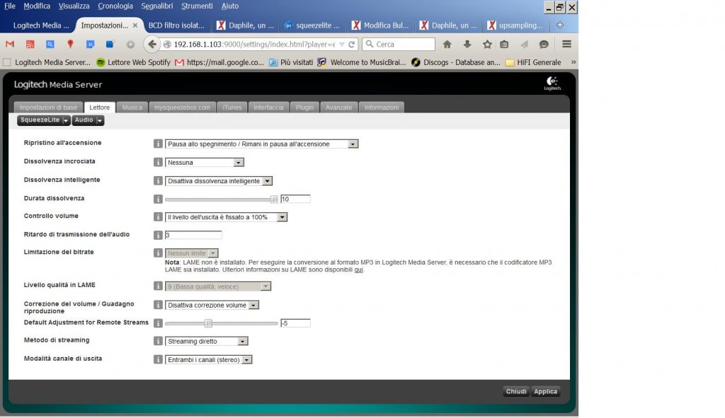

    Originariamente inviato da marcoc1712
    IL valore è nei tag, il fatto che LMS lo applichi dipende dall'impostazione selezionata per lo specifico lettore
Nome:   Immagine91.jpg
Visite: 182
Dimensione:   79.5 KB
    Io ho la stessa configurazione della tua foto, il fatto che lmd mi scrive quella cosa riguardo il volume indica solo che lo legge nel tag o che lo sta facendo?

    Originariamente inviato da DacPassion
    Bella domanda... Io non mi sono mai preoccupato xchè non il replay gain in nessun file. L'unica cosa che mi preoccupa è che ci sia qualcosa di sbagliato nella tua installazione, è sempre stato un problema l'upgrade su mac, comunque domani provo a convertire un file in flac aggiungo il replay gain, lo sposto su mac e vedo cosa succede da me.
    Eventualmente puoi mettere il file da qualche parte ove io riesca a prelevarlo?
    EDIT: Verificato creando un file nuovo con replay gain lo mostra anche se non lo applica.
