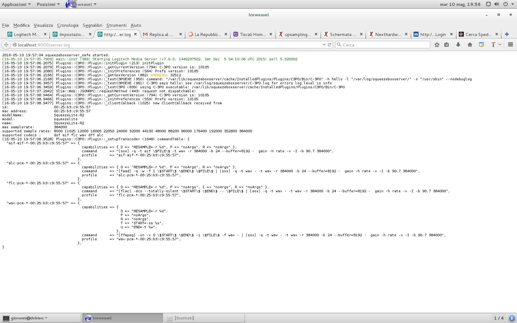

    Originariamente inviato da marcoc1712
    Ah, ok, probabilmente è corrotto, nel senso che contiene dati scritti in condizione di errore, per cortesia prova a cancellarlo e far ripartire LMS.
    cancellato
    log al restart

    Originariamente inviato da bigtube
    cancellato
    log al restart
    Perfetto, il problema delle preferenza sembra essere risolto.
    Per il problema di SOX, quello che compare dopo il warning è il messaggio restituito dal processo che tenta di eseguire SOX, il che vuol dire che il path a SOX non è vuoto ed il file esiste, la cosa più probabile è che squeezeboxserver non abbia i permessi di esecuzione o che la versione puntata NON sia aseguata.
    Un modo rapido per capire quale path a sox stia tentando di utilizzare LMS è di verificare nel file delle preferenze appena creato, oppure imposta le preferenze su MAX ASSOLUTA, e vediamo cosa mette nel comando quando vai in esecuzione.
    Mi pare che non cambi( massima supportata) :
