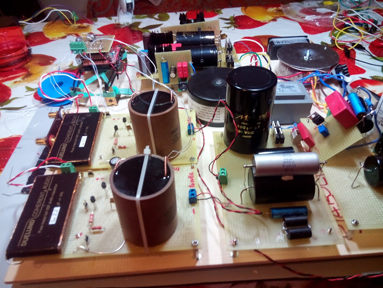

    Caro Rogers, qui di impallinato ce n'è uno solo, il sottoscritto!
    In preda a raptus furioso ecco che cosa ho fatto al povero Diabolidak
    ora si chiama EXXAGGERRATTO!!!
    E ancora non ho finito.......
    Provate ad immaginare come suona.........se ci riuscite!
Nome:   IMG_20141029_193048.jpg
Visite: 103
Dimensione:   156.6 KB
