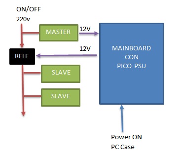

    Come promesso, questo è il modo i cui io monterei il relè sulla 220v. C'è un modo migliore e/o più pulito per evitare fili volanti nel case?Nome:   alimentatori.jpg

    Originariamente inviato da madman
    ok...ora è chiaro...
    Si....
    E' quello che ti dicevo sopra.
    Prendere l'alimentazione per il relè dalla pcb invece che dal pico ed eventualmente fare una scheda unica che integri le piste per i tre circuiti ed una pista separata, dimensionata adeguatamente, per distribuire e gestire la 220v.
    Al massimo si avrebbero dei cavi che entrano ed escono dalla pcb ma se i toroidali sono sotto è mezza pena.
    Però non so....non vedo un vantaggio in questa soluzione rispetto a quella postata per ultima...che prende l'alimentazione a monte ed utilizza un relè a bassa tensione sulle piste a bassa tensione....totalmente modulare e senza troppi cavi volanti.
