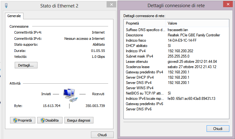

    Ok! Stasera appena rientro provo a mettere un client con i parametri in automatico e spero che funzioni...
    Solo una cosa, come si fa a vedere nello stato della connessione l'ip e gli altri parametri assegnati? Magari è una cavolata e me li ritrovo davanti...ma non c'ho mai fatto caso...

    Dalle proprietà della scheda di rete selezionando "dettagli" o "Stato" (non mi ricordo com'è su Windows 7...)
