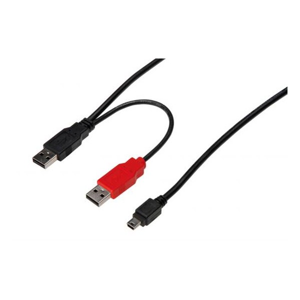

    Ovvero questo, se non sbaglio.
    Il rosso è il supporto dell'alimentazione.

    non si riesce a vedere bene nell'immagine che avevi inserita:
    si, è questo. A parte il colore rosso dello sdoppiatore (in genere è ugualmente nero o comunque uguale al resto del cavo) uno sdoppiatore per box hd 2.5" dovrebbe essere uguale a questo nella quasi totalità dei casi; in quanto alcuni box, la minoranza, non hanno un connettore Mini USB come quello (è il connettore più piccolo in basso), ma ne presentano uno del tipo normale.
