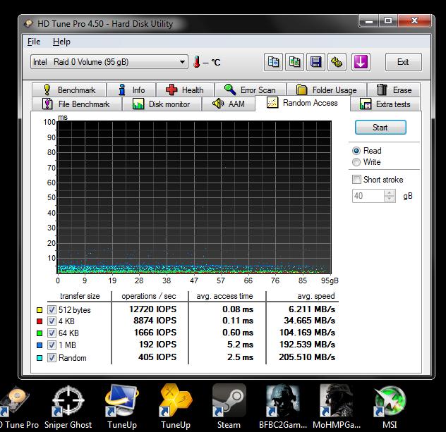

    questi sono i grafici prestazionali con disco pieno a circa 20gb
    se si può fare un paragone questi sono i miei ssd dopo circa due anni di uso intensivo (no trim)
    io come già ti ho detto, proverei a rimettere il firmware. Hai provato a testare il tutto anche con una versione differente di HDTUne (non la 4.50 ?)
    Ultima modifica di brugola.x : 23-06-2010 a 09:40
    Il confronto con SSD completamente diversi, SLC e Block Mapping non aiuta molto.... Se poi ci metti che sono in raid falsiamo ulteriormente il confronto...
    Le prestazioni del tuo SSD sono perfettamente in linea con quanto ci si puo' aspettare da un Vertex Indilinx, l'unico "problema" è quel errore SMART che se ho ben capito viene rilevato solo da software di terze parti non dal bios, o sbaglio?
    In ogni caso prova a verificare anche con Crystal Disk Info e vedi che descrizione da del errore.
    Ciao!
