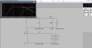

    Se hai REQW prova a misurare la risposta del woofer con il mic mandandogli un pink noise e salvala in .txt che provo a importarla su xover pro
    i dati del tw li ho memorizzati devi scegliere il mid woofer
    Da quanto sono i woofer come diametro fuori tutto ?
    ecco il crossover di prova delle mie torri con l'XT e 2 p17WG in serie
    6,245
    ostia non mi va il microfono che palle.... tu avevi intenzione di fare un tre vie con i miei woofer in dappolito con un tw in mezzo giusto ?
