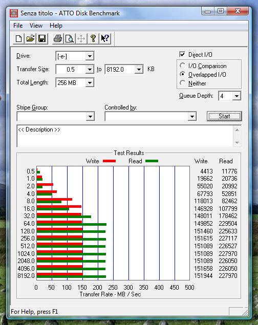

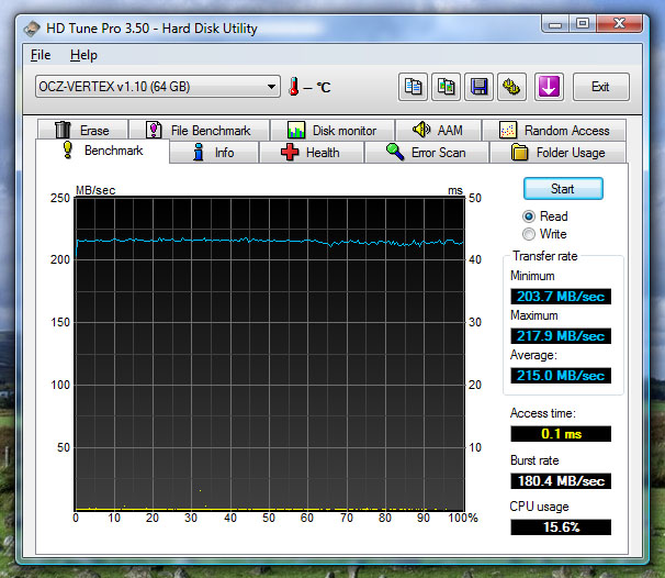

    ho riflashato i dischi e sul controller intel vanno decisamente meglio.....
    mi resta da vedere se il problema era il flash del firmware o il controller silicon che fa pena...
Nome:   vertex60 on intel atto.jpg
Visite: 78
Dimensione:   111.8 KB
ID: 7221   Clicca sull'immagine per ingrandirla
Nome:   vertex60 on intel.jpg
Visite: 85
Dimensione:   112.9 KB

    non era colpa del firmware.....rimessi sul controller silicon vanno al massimo a 160mb al secondo....
