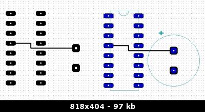

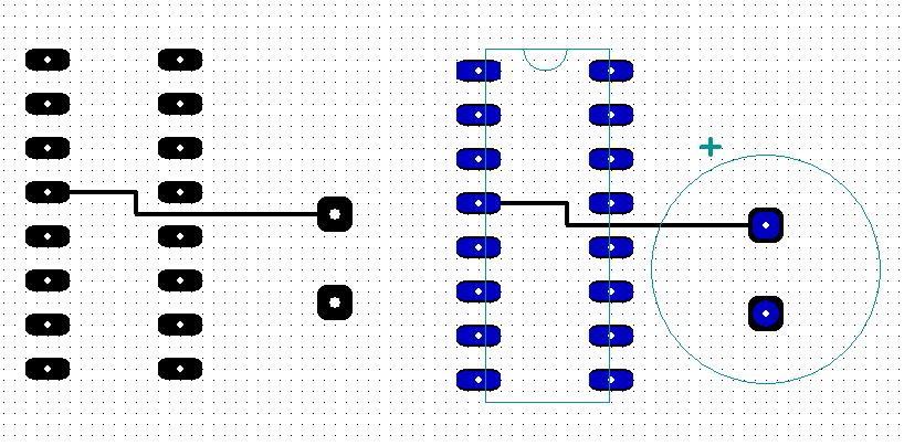

    il motivo che mi ha portato a costruirmi un Bromografo nasce dall'esigenza in primis di avere maggior possibilità di ottenere una buona basetta, ma senza tralasciare il fatto di ottenere con la fotoincisione anche piste da 0.25 mm ( 20 mills ) e anche meno se si calcolano bene i tempi di esposizione del photoresist
    questo ci offre maggiori possibilità di sbroglio dello stampato, pensiamo ad esempio ad una pista capace di passare in mezzo ai pin di un TTL 16 pin Narrow come spesso succede nei circuiti in cui sono presenti PIC

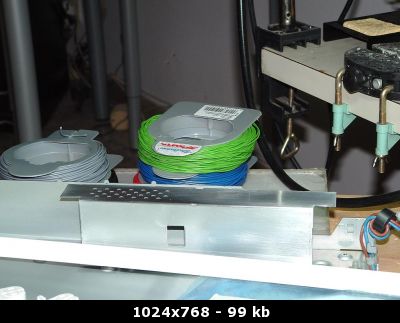

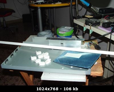

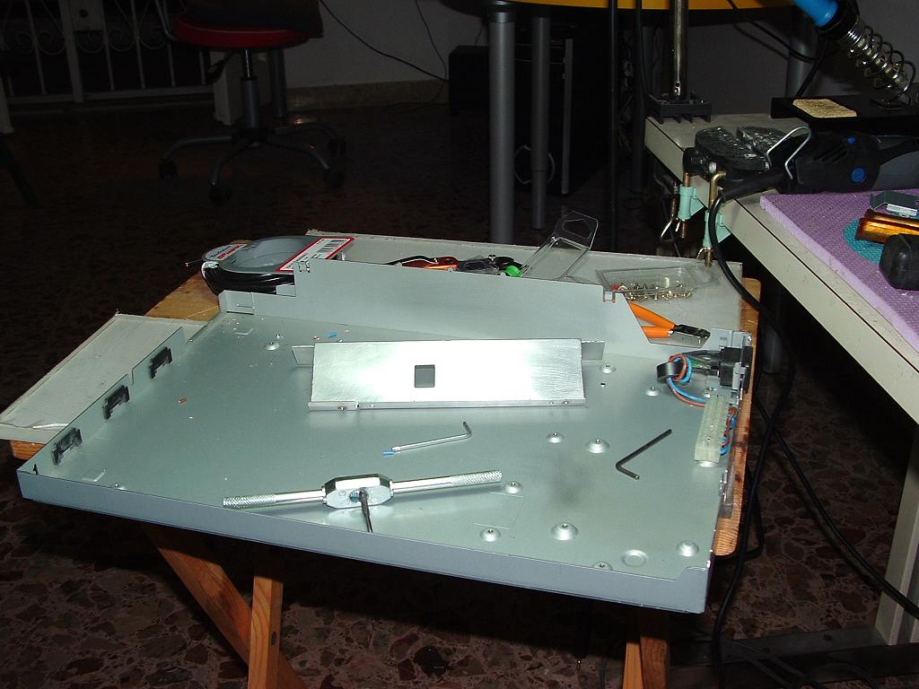

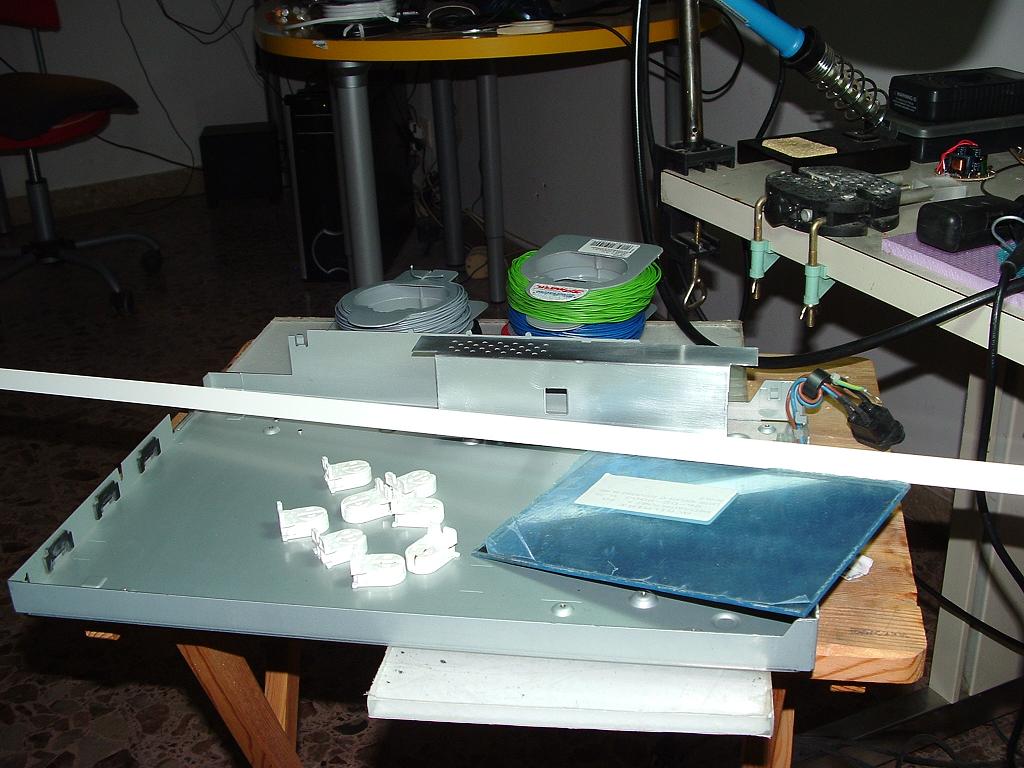

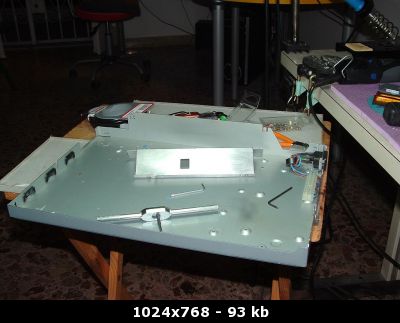

    Come scanner rotto avevo un vecchio Epson Perfection un cassettone adatto allo scopo, in più usare uno scanner permette di far combaciare meglio il master alla basetta fotosensibile, evitando le ombre che sarebbero dannose per una perfetta riuscita del circuito stampato o PCB

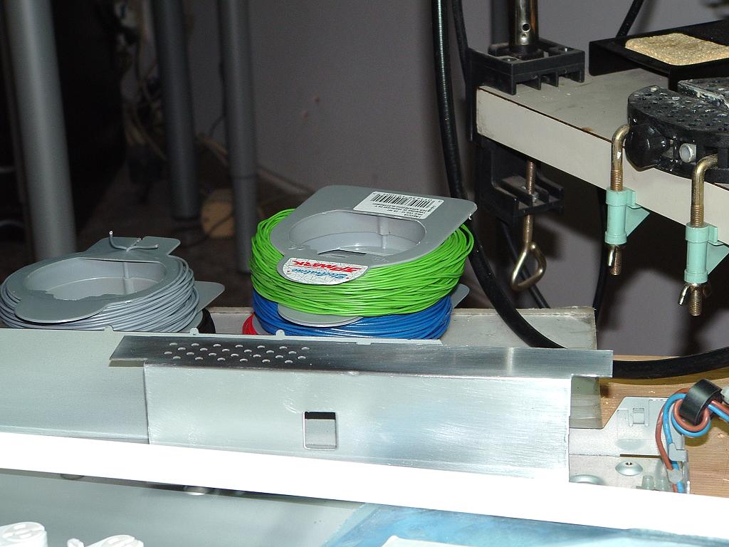

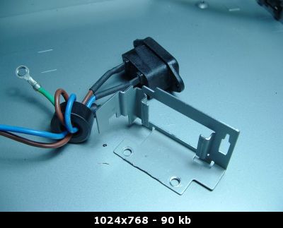

    Dello scanner ho conservato solo il guscio, un pezzo laterale che servirà per l'elettronica delle Lampade e la presa IEC, tutta l'elettronica e la meccanica tranne lo switch di start frontale è stata eliminata, ho conservato il piccolo neon e il suo ballast per la pista delle slot servirà ad illuminare le fotoresistenze del timer :grin:
    ecco qualche foto ad inizio lavori :wink:

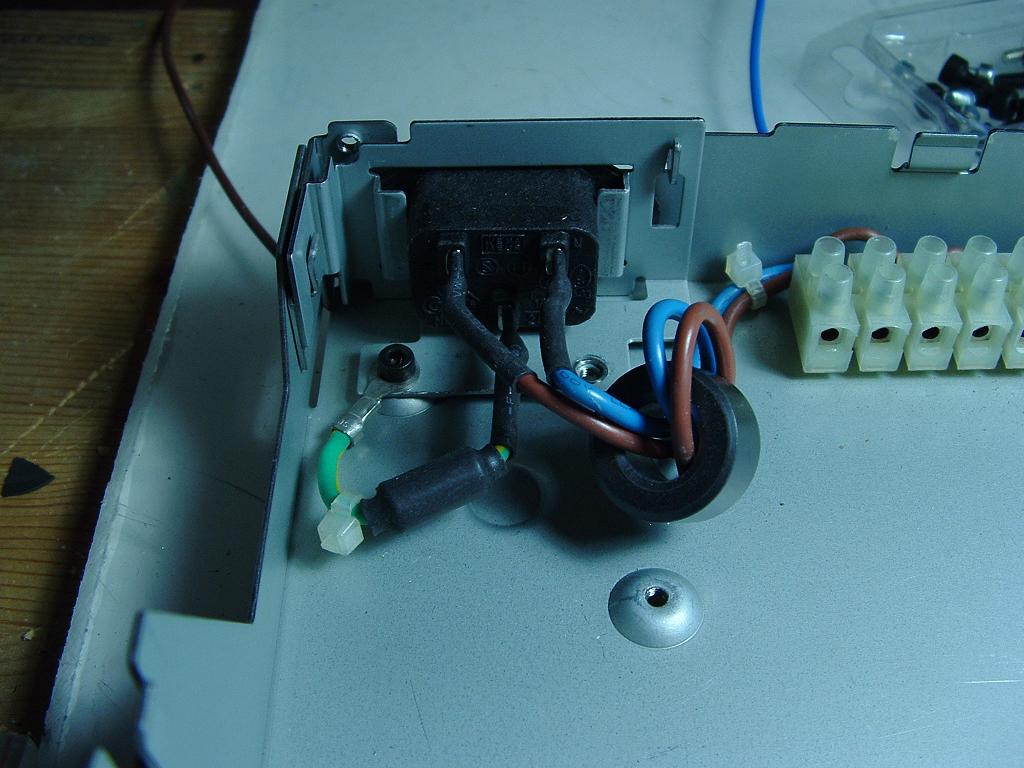

    il contenitore metallico dello scanner e la presa con il collegamento a massa, nel mobile tutta la viteria sarà allen da 3 MA, il coperchio laterale che coprirà i ballast è stato lucidato per rifettere la luce all'interno del contenitore
    faccio altre foto e torno

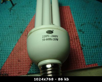

    Per le lampade da quello che sento sembra che le migliori siano le hitachi, ma anche le T8W/05 della philips vanno più che bene come attacco userò o dei mammuth o un attacco G5 per neon vediamo quello che trovo in zona

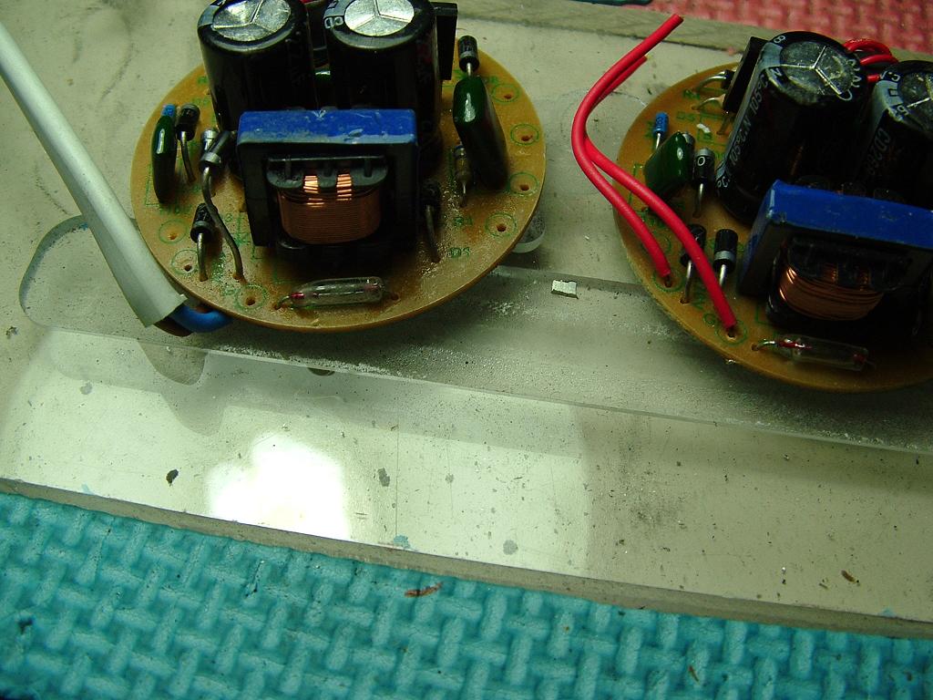

    per i reattori, il progetto che stò tenendo come riferimento usa dei comuni accenditori per neon con starter, mi sono informato un pò sui ballast che permettono di accendere senza blinkare, ma i prezzi erano molto alti, poi ho trovato un link dove spiegavano come rimediarseli a poco "very cheap"

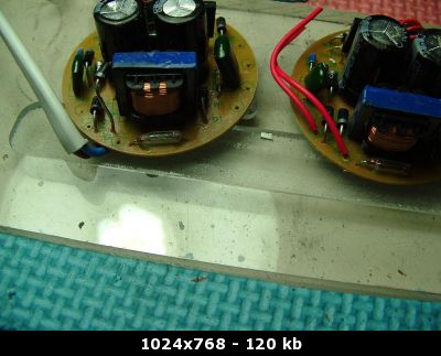

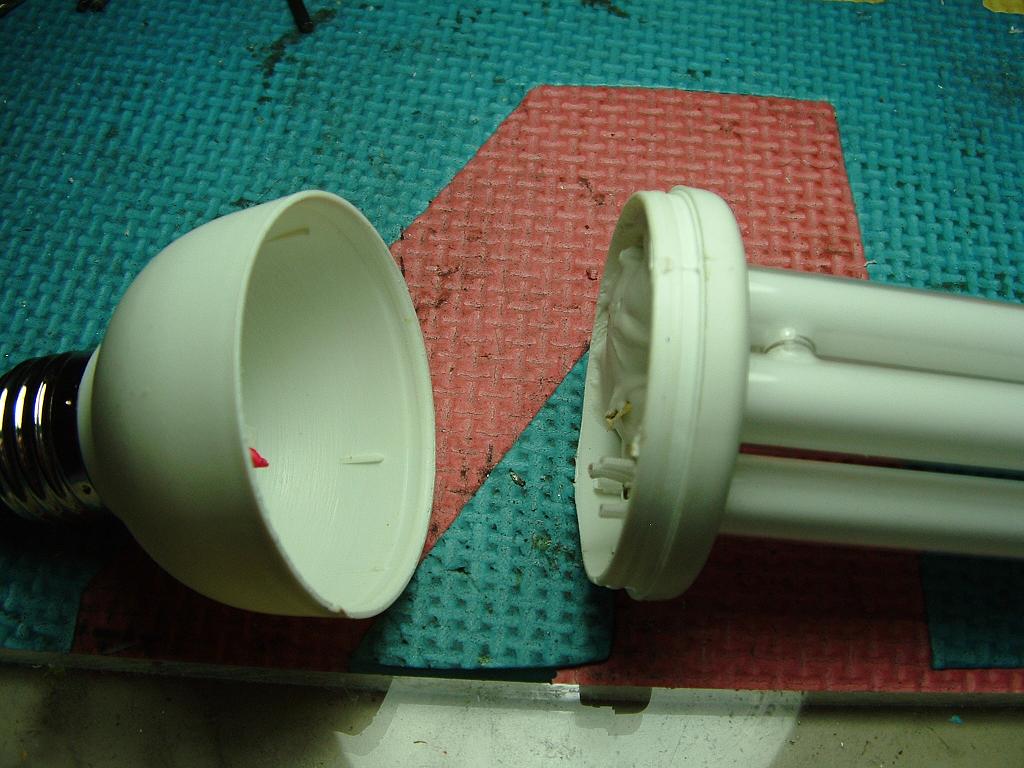

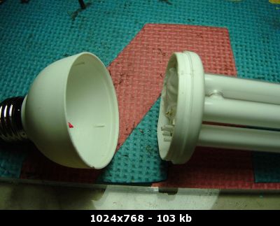

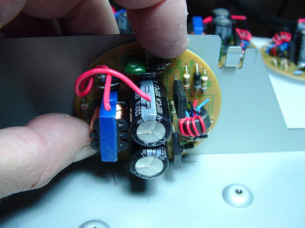

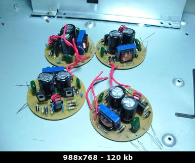

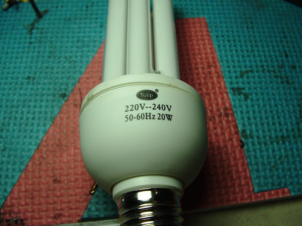

    Basta comprare delle lampade al neon basso consumo con un wattaggio superiore a quello della lampada che vogliamo accendere si aprono e si toglie il ballast io le ho prese da 21 watt

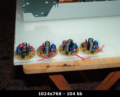

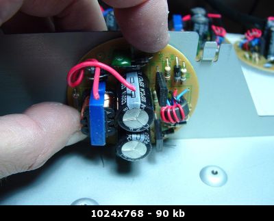

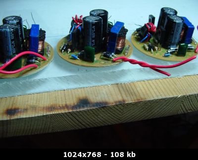

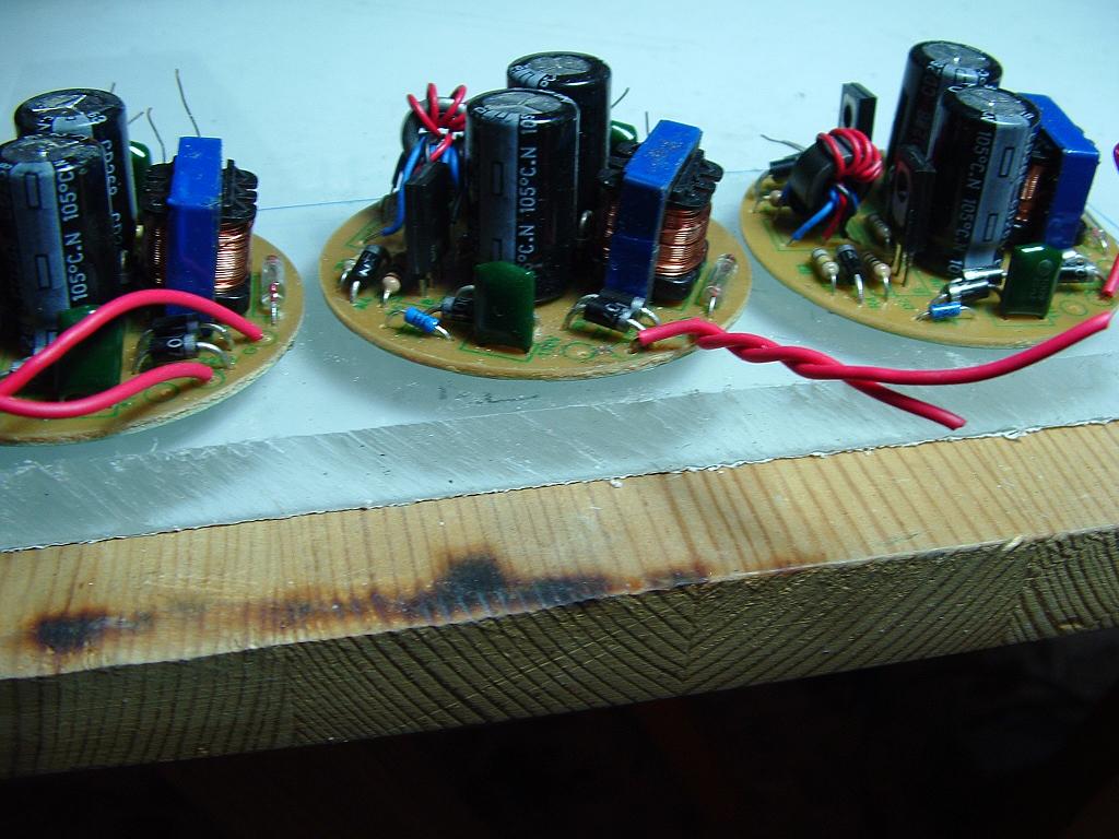

    Ed ecco i ballast, ogni neon viene raggiunto da due coppie di fili che provvederò a sostituire con del cavo elettrico come sostituirò quelo collegato alla rete

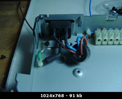

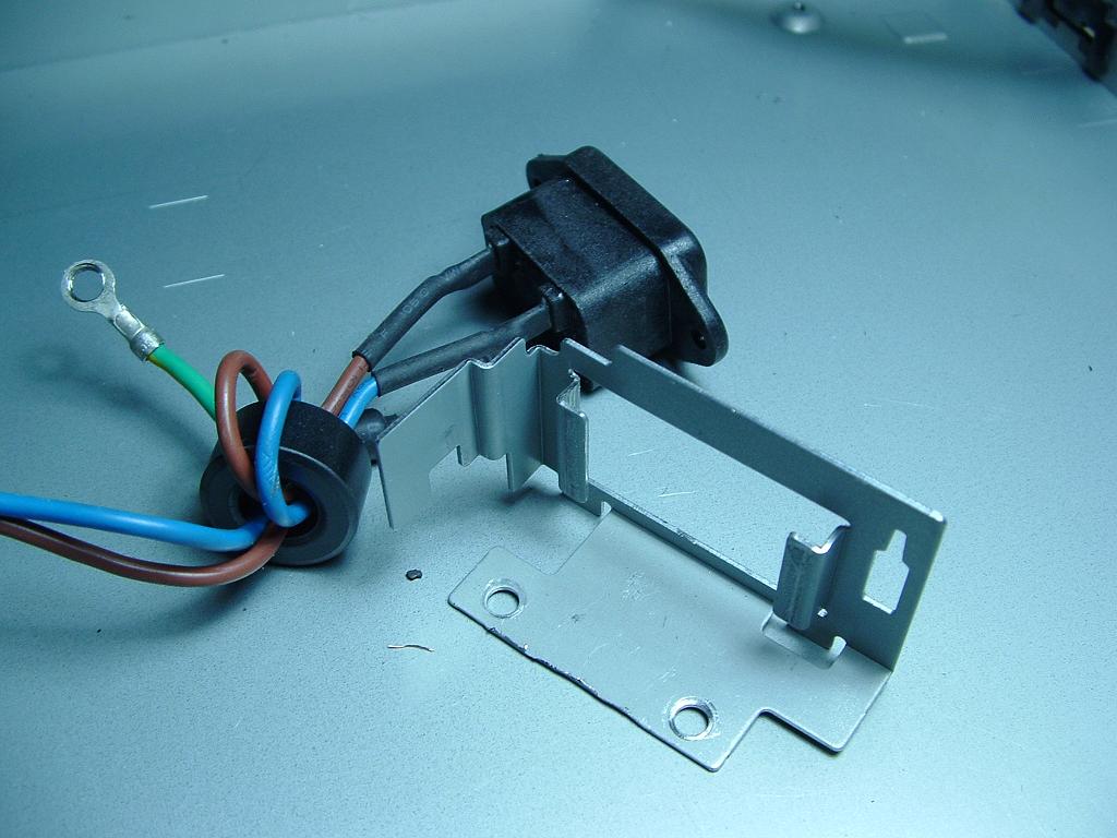

    ecco il cavo di alimentazione sostituito

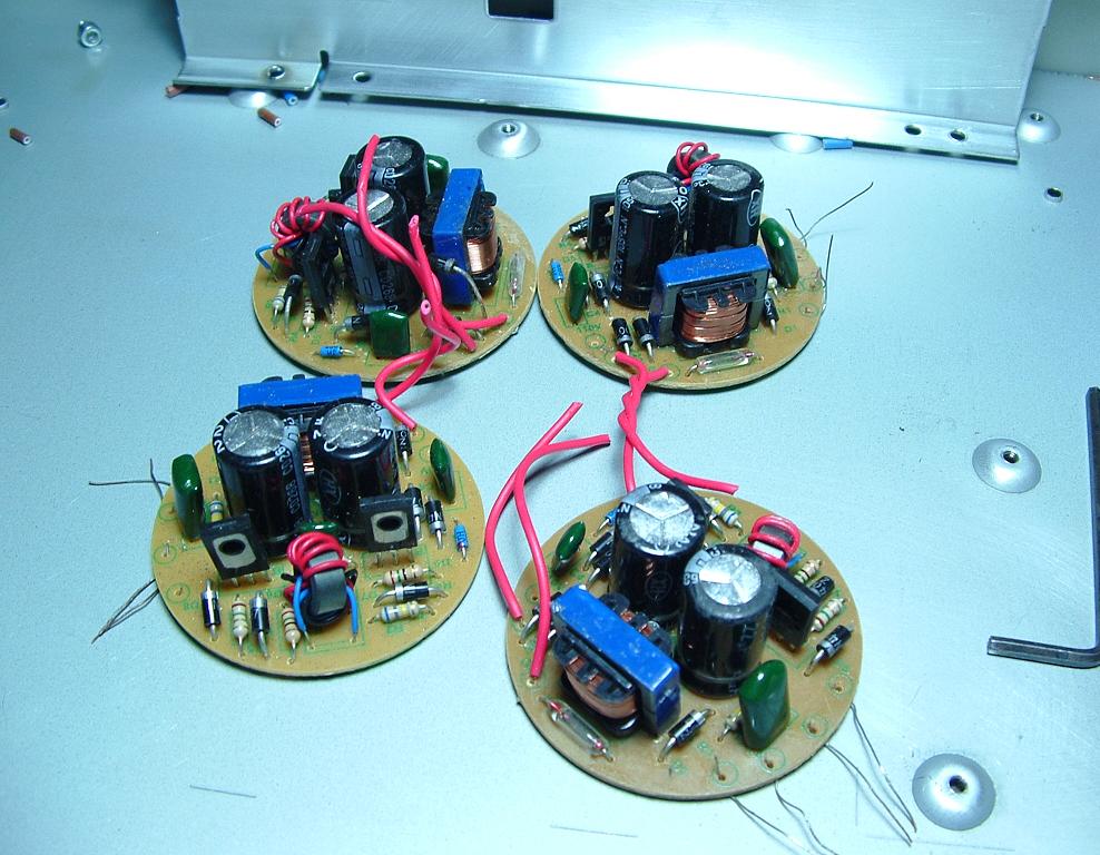

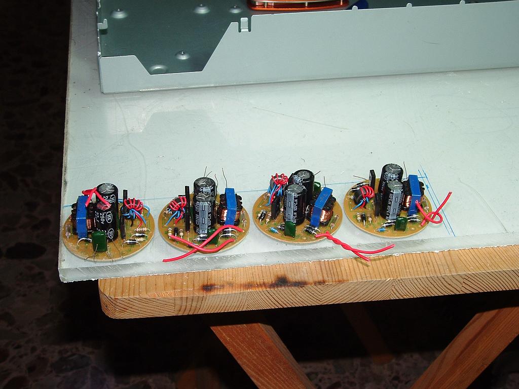

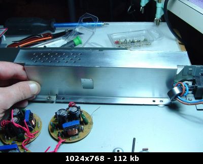

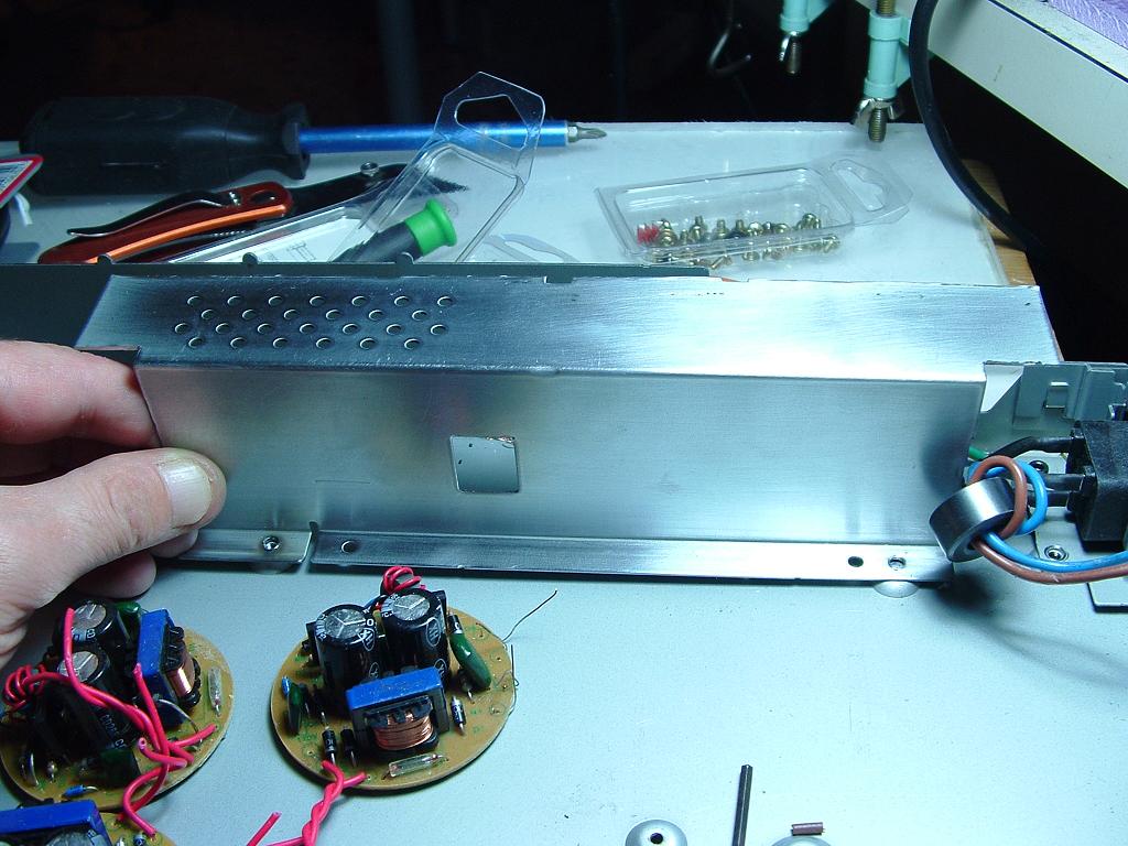

    La disposizione quasi definitiva dei ballast nel case dello scanner, verranno incollati con colla a caldo su una basetta di Plexy da 1 cm e posti dietro il coperchio che si vede nelle foto sopra
    alla prossima tornata di foto

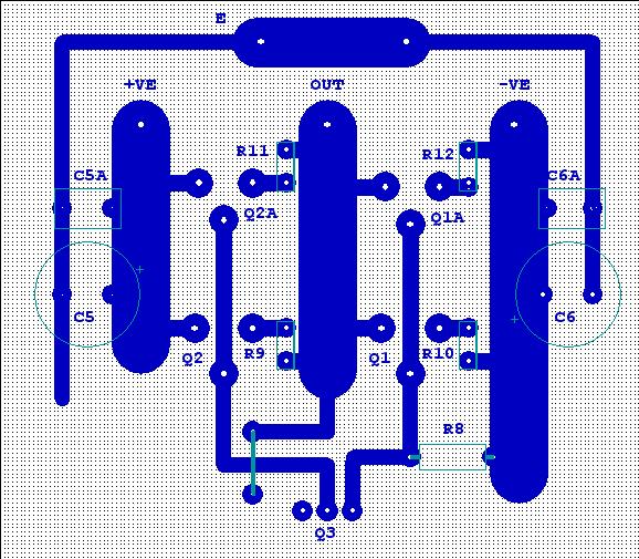

    ed ecco la prossima fatica dopo il mio ampli ibrido, un JHL con 4 2n3055
    roberto
