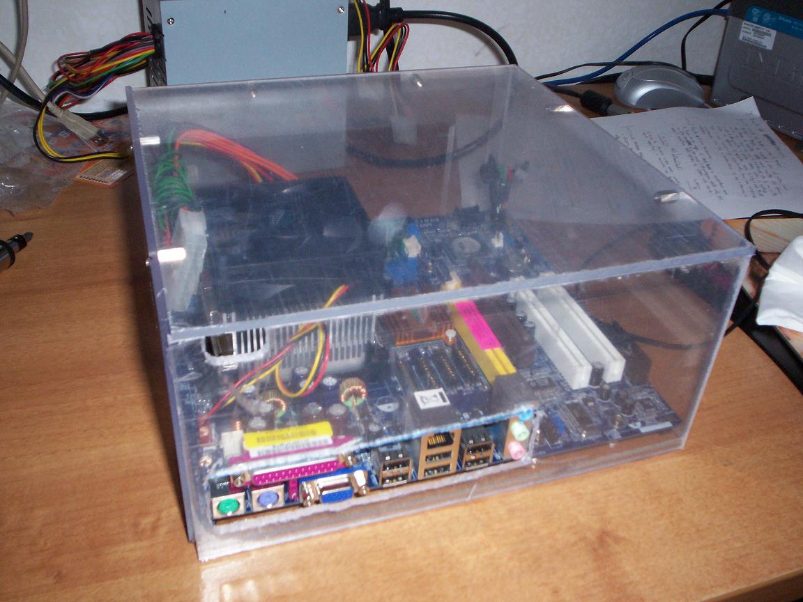

    Ragazzi come annunciato sto realizzando un minicase per il mio muletto!!!
    Ho comprato del policarbonato da Leroy Merlin. Mi hanno fatto loro la cortesia di tagliare le lastre.
    Per fissare i supporti della mainboard, inizialmente ho utilizzato un piccolo cacciavite rovente, e andavo abbastanza bene, solo che perdevo troppo tempo, si anneriva e dovevo pulire, un pò scomodo ma funzionava.
    Ho deciso quindi di comprare un dremel economico, sempre Leroy ne ha uno in offerta a 20€ circa, velocità regolabile da 5,000 a 30,000 giri
    Ho iniziato a lavorare col dremel ed ho fatto piuttosto in fretta. Adesso posto alcune foto simpatiche, non rendono perfettamente l'idea ma vedrete ad opera completata, con neon, fascette ecc.
    Il top, che sembra sporco, è ancora protetto dalla pellicola protettiva. Sarà la base per il lettore CD e l'harddisk!

    come li hai incollati i pannelli?

    Originariamente inviato da SanDiego
    Quoto...

    aviscido hai già pensato magari di creargli anche qualche presa d'aria oppure lo tieni imbucato così come si vede?....perchè sennò porello soffoca lì dentro

    Originariamente inviato da shark2
    non hai tutti i torti...

    si ma un muletto quanta aria puo' richiedere
    secondo me va bene cosi
    no!
    devi comunque mettere una ventola in estrazione e una griglia per fare entrare aria...
    se no le temp si alzano tantissimo...
    Nono.... è meglio che almeno un foro sopra ce lo faccia.....

    allora mi sa che ti tocca ritornare da "merlin" ...
    il foro deve essere fatto a regola d'arte se no inguai tutto il lavoretto...
    una fresa a tazza... e una semplice griglia...
    secondo me può farlo anche lui...
