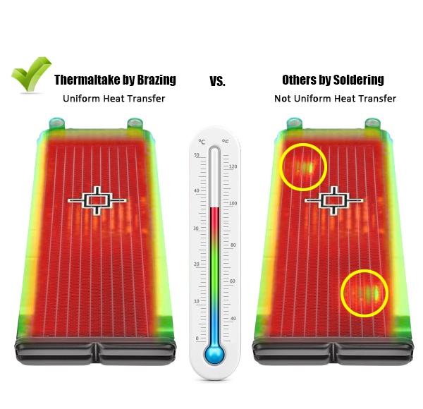

    Thermaltake ha completato la propria offerta di radiatori per i sistemi di raffreddamento a liquido con le serie Pacific RL e R Series, caratterizzate dall'uso di alluminio e zinco e da un processo produttivo che prevede saldature con brasature effettuate a ben 550 °C così da ridurre la potenziale azione corrosiva della lega di circa il 55%.

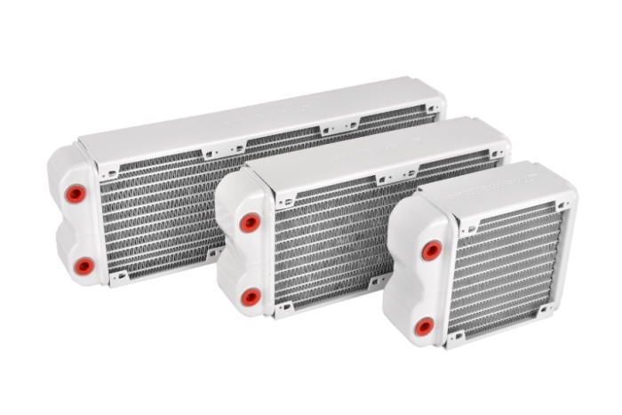

    Le differenze sostanziali tra i Pacific RL ed i Pacific R risiede essenzialmente, almeno a livello strutturale, nell'utilizzo per i primi di una doppia fila di 13 tubi piatti, mentre per i secondi di una singola fila, il che si traduce in due distinti spessori complessivi della struttura esterna, ovvero 64 e 39,9mm.
