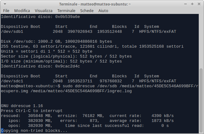

Nome:   Istantanea - 15102013 - 14:32:24.png
Visite: 237
Dimensione:   78.4 KB
    questa è la situazione attuale

    mi viene un dubbio atroce: finora ha recuperato 430gb di file quando sull'hdd presenti erano 370. suppongo che tenti il recupero anche di file cancellati ma in questo modo mi basterà 1tb che ho disponibile nell'hdd dove sto salvando l'immagine quando l'hdd è da 2tb? nel caso è possibile interrompere e ripartire da dove si è bloccato per continuare su un altro hdd? ho libero un 250gb che eventualmente posso riempire se serve
    23,433
    Allora: A che mi ricordo, ddrescue non effettua il recupero di singoli files (per quelli devi usare testdisk o photorec o il GetDataBack citato in precedenza) ma effettua una immagine del disco, compreso lo spazio vuoto che puoi utilizzare per effettuare il recupero con tool per il recupero di files. Se il disco è da 2Tb, dovresti ottenere un file immagine da 2Tb.
    Non credo sia possibile/utile sospendere e riprendere... Ti troveresti con l'immagine di una porzione di disco avente un filesystem inconsistente. Se il disco di destinazione non ha spazio sufficiente, direi che puoi fermare tutto e affrontare la cosa in modo diverso.
