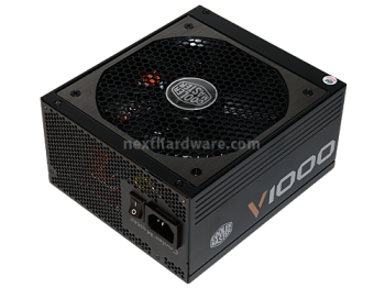

    Nexthardware Un nuovo alimentatore ad alte prestazioni con un'efficienza sopra la media ed un prezzo competitivo ...
    A quasi tre anni di distanza dalla nostra ultima recensione di un alimentatore Cooler Master, riceviamo con piacere quella che, secondo l'azienda taiwanese, rappresenta la nuova punta di diamante della propria produzione.
    Nella recensione odierna, infatti, metteremo sotto i riflettori il nuovissimo V1000 che, in virtù dei 1000W erogabili, asseconderà le necessità anche degli utenti più esigenti.
    La nuova linea di alimentatori V-Series, da pochi giorni immessa sul mercato, va a posizionarsi nella fascia alta del settore, con particolare riguardo al mondo gaming, ed è in grado di assicurare consumi ridottissimi in qualsiasi condizione di carico, grazie alla certificazione 80Plus Gold di cui è dotata.
    Le caratteristiche salienti di questa nuova serie di alimentatori sono l'adozione di una singola linea da 12V in grado di erogare fino a 83A, l'uso copioso di componentistica made in Japan ed un particolare PCB delle connessioni modulari, caratterizzato da piste di conduzione allineate che contribuiscono a ridurre le interferenze tra le stesse, la generazione di impulsi elettromagnetici e le cadute ohmiche al minimo.
    Altro dato interessante, su cui Cooler Master si sofferma decisamente, è costituito dalla elevata efficienza, circa il 90%, già a partire da un carico del 20%, aspetto che non mancheremo di verificare nei nostri test e che si avvicina alla futura certificazione "Titanium".
    A tutto ciò si aggiungono la scelta di una ventola da 135mm particolarmente silenziosa ed efficiente (di tipo Fluid Dynamic Bearing) e l'utilizzo di un design completamente modulare.
    Alla serie V di Cooler Master appartengono anche altri due modelli, rispettivamente da 850 e 700 watt che, mantenendo inalterata la qualità generale, andranno a completare l'offerta per tutti gli acquirenti che necessitano di potenze meno estreme, per quanto ragguardevoli.
    Ulteriori dati sono disponibili sul sito del produttore a questo link.

    Buona lettura !

    il prezzo è sicuramente allettante viste le prestazioni messe in campo
    finalmente un alimentatore che non ti strappa i timpani quando si mette a tirare
    il fatto di essersi affidati a Seasonic nella produzione di questa linea è una garanzia
    9,873
    Ottima recensione come sempre
    A me piaceva anche il Silent Pro Gold, questo è ancora meglio, con efficienza e potenza ben oltre il promesso
