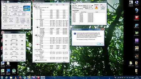

    Ok fatto, scusa ma sbagliavo perchè immettevo io il valore e non usavo +/-.
    Ora rifaccio il test?
    In cpu z il v core risulta: 1.240
    P.S. Test fatto, sembra che le temperature sono scese:
Nome:   testoverclock2.jpg
Visite: 652
Dimensione:   172.2 KB

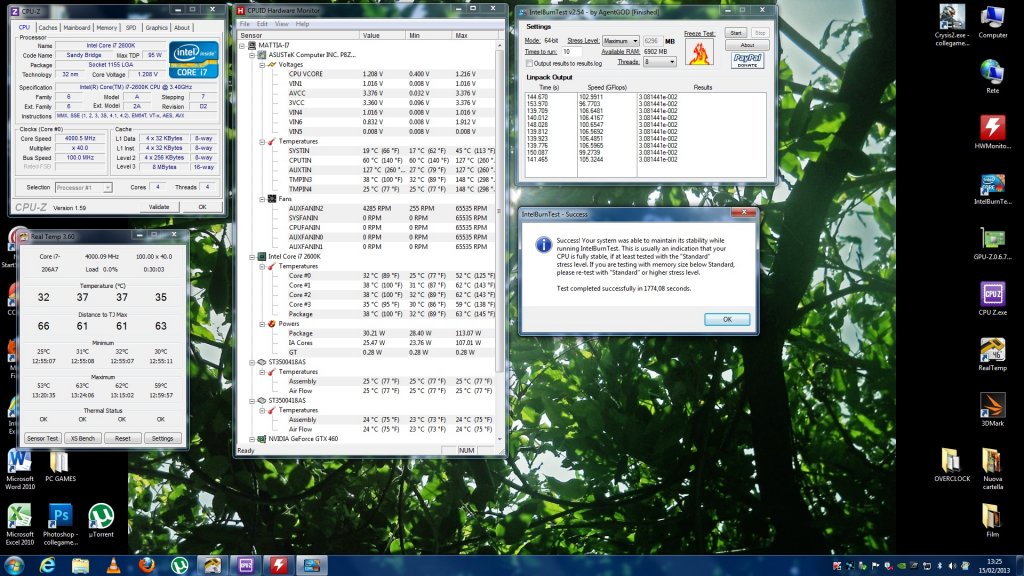

    Per ora sono arrivato a cpu voltage 1.22 e sto facendo il test....e sembra stabile
    nibble
    Aug 2012
    Varese
    74
    Allora con cpu voltage impostato a 1.20, ibt mi comunica che il sistema è instabile, adesso riporto il valore a 1.21 e faccio 10 cicli di ibt e ti posto i risultati, ok??
    cmq grazie della disponobilità.
    P.S. inserisco i risultati del test:
Nome:   vcore.jpg
Visite: 132
Dimensione:   161.7 KB
    appena possibile faccio il test per il pll voltage
    Ultima modifica di massia89 : 15-02-2013 a 14:58
