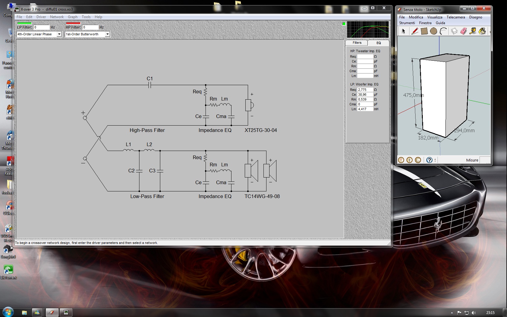

    allora . ho istallato anche x over è semplicissimo anche lui da utilizzare e molto intuitivo ho fatto una prova mettendo come tw l' xt25tg 30-04, mentre a destra c'è il disegno in 3d del mobile per il diffusore è ancora da finire
    ora devo cercare di capire che tipo filtro usare e come tagliare il low e l' high pass ..... in teoria dovrei aver fatto giusto sono andato di ragionamento

    Allora:
    Devi vedere il VAS del TC14 e raddoppiarlo poi fai delle prove con varie dimensioni di box prossime a quel litraggio
    Calcola che il Fill interno permette di recuperare in volume
    come progetto intendevo una cosa simile cosi ti regoli con le proporzioni
