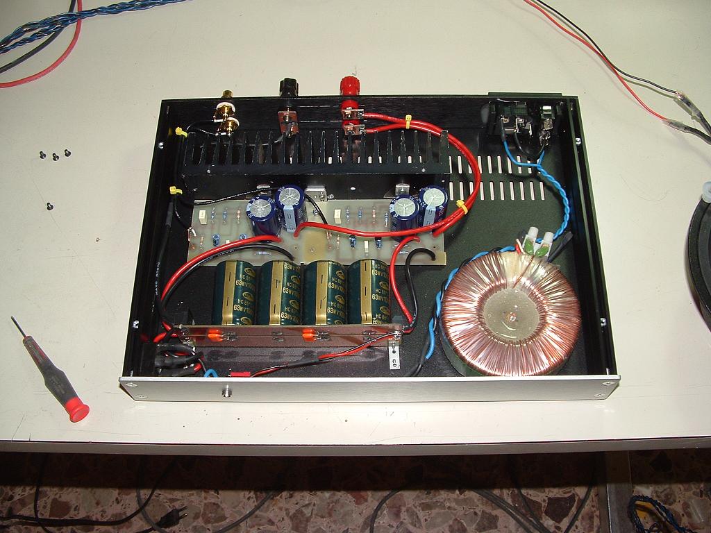

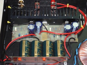

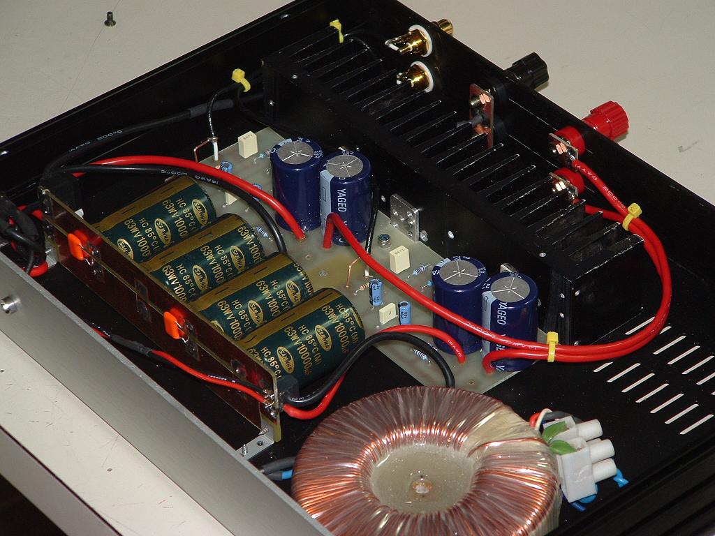

    Progetto in cui ho contribuito con gli OP Amp e i circuiti stampati ma realizzato dal mio amico Claudio con cui divido la passione per l'elettronica e il mio laboratorio
    mi è stato portato per una recensione su un forum di settore in quanto claudio non possiede ( per ora ) una connessione internet ma volevo mostrarvelo anche qui in modo da dare una idea per creare un ottimo impianto per il Vs PC
    questo lavoro andrà ad amplificare un monitor con Xbox360 quindi sarà regolato dal volume del telecomando, ma lo proverò anche collegato al PC e usando il volume di wmp per regolarlo

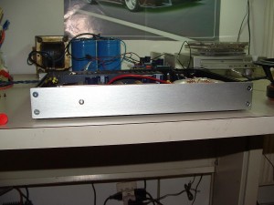

    non avendo problemi di dimensioni è stato inserito in un cabinet slim da 330 x 230 x 40 in alluminio della HiFi 2000
    e molta cura è stata dedicata da Claudio nel cablaggio interno
    ma si può inserire anche in cabinet da tenere sulla scrivania del PC cosa che stò facendo per un mio impiantino dedicato
    Come cavo di segnale è stato usato un Cavo con conduttore in Argento schermato in teflon di uso militare e molta cura è stata messa nell'intestatura della calza di massa con conduttore in rame da 1.5 mm
    cosa che non trovate in ampli prodotti in serie in cina e a volte neanche nei marchi blasonati
    L'alimentazione è in Single Supply e eroga 40 volt in grado di far erogare all'ampli circa 20 watt in classe AB con THD inf al 0.015 % con carico a 8 ohm a 1KHz

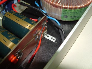

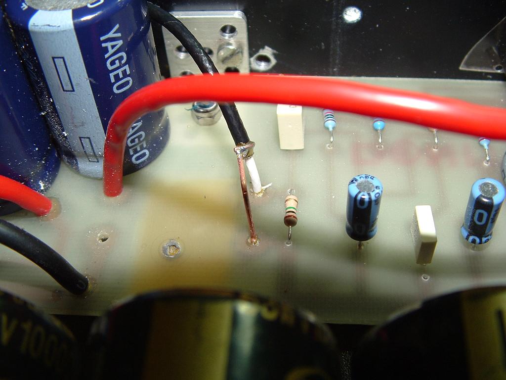

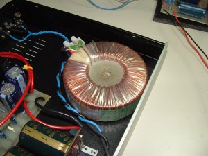

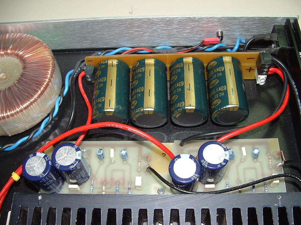

    Alcune foto dello stadio di alimentazione 40.000 uF di caps e filtro con Orange drop in poliestere Trafo da 80Va 28 volt
    la star ground è posizionata sul PCB dell'alimentatore e connessa ai terminali negativi dei diffusori
    continua

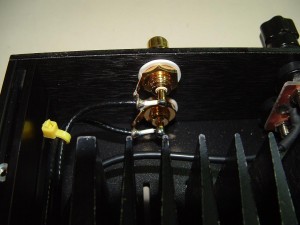

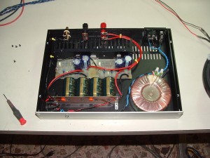

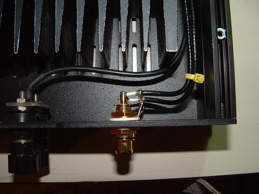

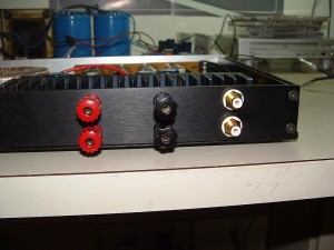

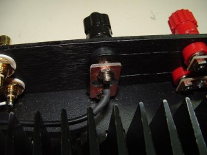

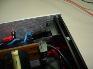

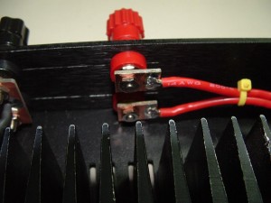

    Alcune foto dello splendido cablaggio effettuato da Claudio che in questo è maestro, per le uscite è stato usato un cavo argentato 14 AWG in silicone, tutti i cavi di alimentazione sono twistati e la IEC ha il suo pulsantino di accensione e il fusibile di protezione inserito
    Non sembra realizzato in casa
    gli orange drop di filtro sull'alimentazione
    lo splendido cablaggio e la pulizia del montaggio questo anche per dimostrare che manualmente si ottengono risultati migliori di una catena di montaggio cinese
    Un grazie particolare a Claudio per aver permesso di mostrare il suo lavoro su nexthardware e i miei complimenti per la sua professionalità che ogni volta mi lascia Basito veramente
    Le prime impressioni di ascolto le avevo fatte con il mio accroccato e con componenti aggiunti per fare delle prove e solo ieri sera ho ricevuto questo Ampli

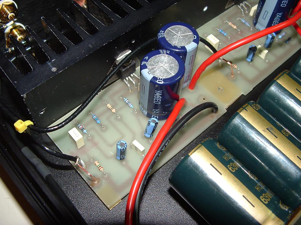

    rispetto al progetto originale Claudio che non vede di buon grado i cond elettrolitici sul segnale e ha preferito usare un polipropilene e la differenza si sente eccome rispetto al mio
    Ho ascoltato solo qualche disco connesso al mio CD Rom all'uscita regolabile e anche sotto sforzo non ho rilevato nessun affaticamento a pilotare i miei diffusori equipaggiati con Tweeter Scan Speak 9300 Reference e Woofer Vifa P17MJ che ora viaggiano con un classe A da 15 watt Autocostruito e un Valvolare SE di EL84 per i TW ma che sono poco sensibili per i componenti che ho usato.
    La gamma medio bassa e superiore al mio JLH molto presente e sulle alte si sente molta più presenza sopratutto con brani Vocal di un certo spessore vabbe sono innamorato dei miei tweeter
    praticamente secondo me gli ha rotto il sederino bello
    domani con un pò di tempo a disposizione finisco la relazione tecnica e vi aggiorno un pò a livello di ascolti che premetto sono miei personali e incontrano il mio gusto musicale e proverò il "Gainsifone" come lo ha battezzato Claudio anche sul PC sempre collegato ai diffusori del salone
