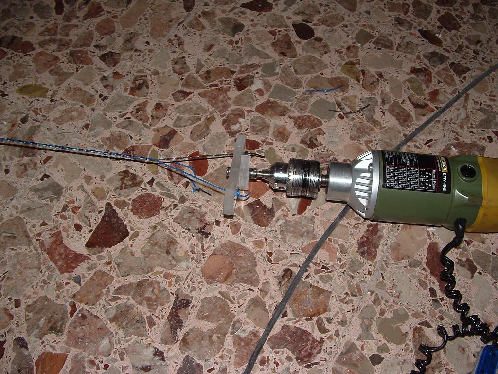

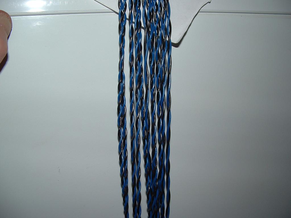

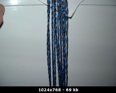

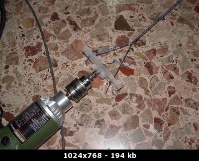

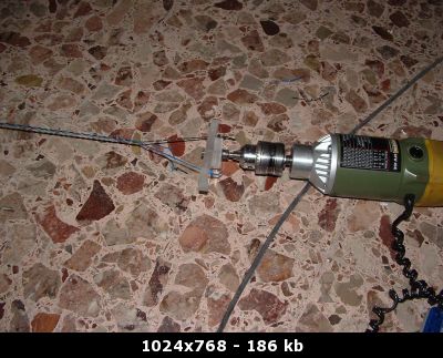

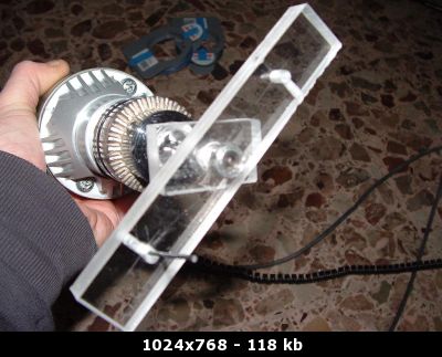

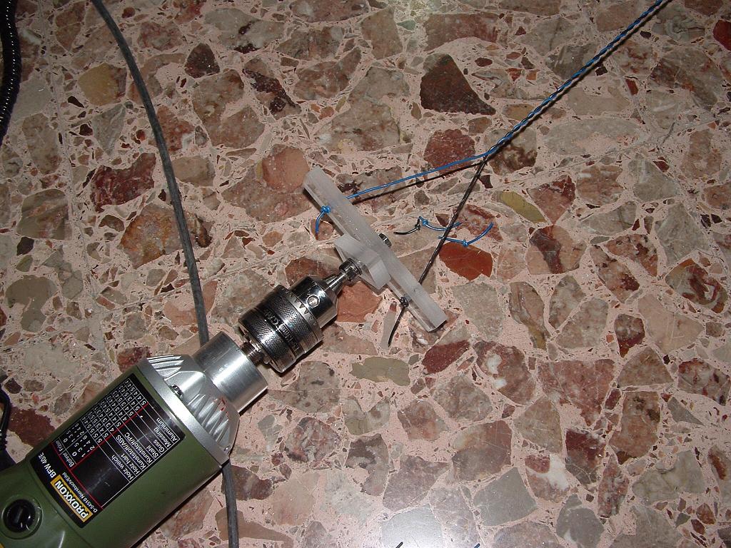

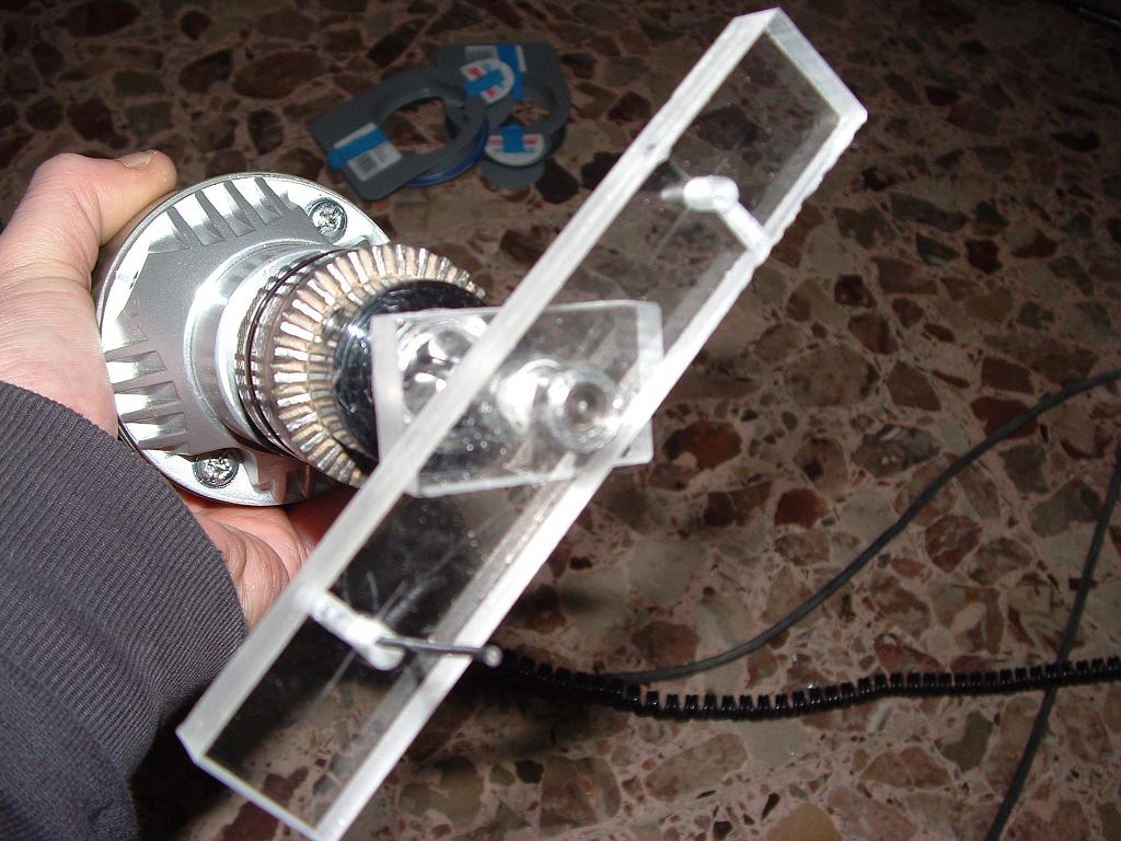

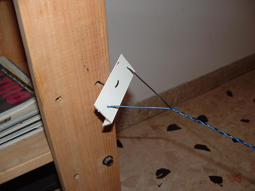

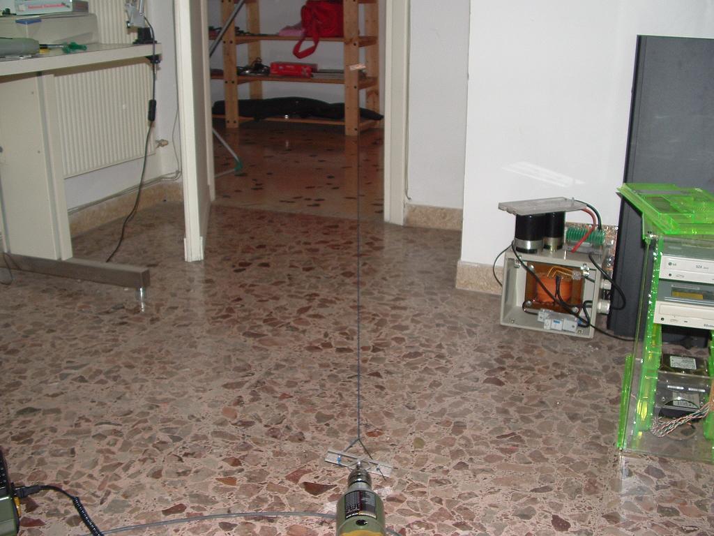

    Di solito il cavo fornito in bundle ha due conduttori molto piccoli tipo un 0.75/1 mm i cavi per gli amplificatori dovrebbero essere leggermente più grandi di sezione
    si và dai svariati euro per prodotti già costruiti
    http://www.soulcable.eu/15.html
    a prodotti fai da te come quello che avevo linkato a Lunasio nel topic del T amp
    http://www.nexthardware.com/forum/sh...ght=cavo+rigel

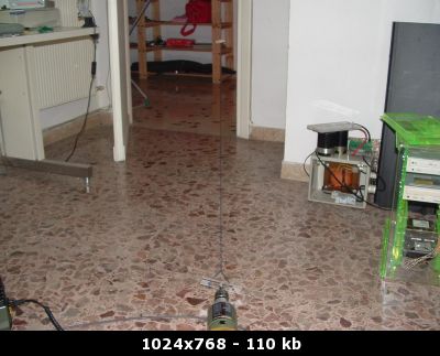

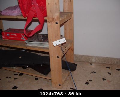

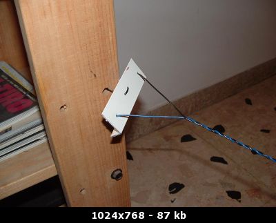

    io ci metto poco per farrmeli ho confezionato un attrezzino niente male da usare con il trapano, fisso una L di alluminio alla libreria in corridoio e mi arrotolo le trecce
    Ecco il Jig in plexy che ho fatto per il micromot Proxxon

    @Rob Che diavoleria te sei inventato????
    A parte gli scherzi, ottima idea e le mani ringraziano!

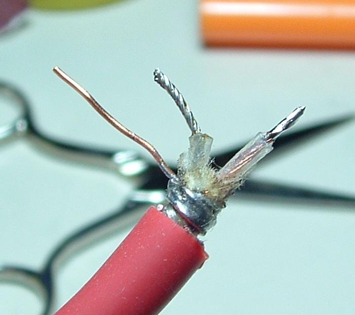

    Figo ve ? adesso fammi pubblicità che nessuno ti intesta i cavi semibilanciati come sò fare io
