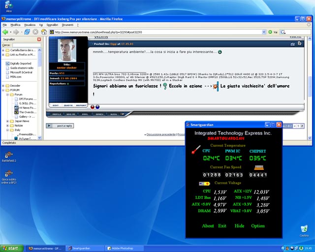

    .... premetto subito una cosa, il silenzio regna sovrano, e a parita di giri della ventola ho perso 2 gradi e ho guadagnato anche in estetica
