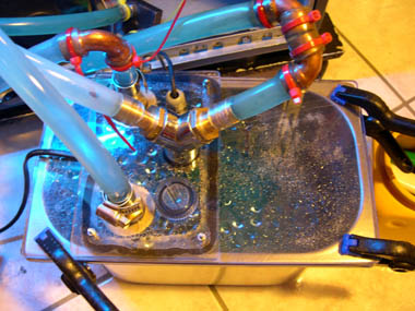

    Procediamo ad una prima fase di montaggio...... a proposito i vari componenti sono stati comprati ex novo...e a differenza della precedente vaschetta sono da 1/2 pollice.....
    Quindi "Y" Cromata da 20mm di diametro
    Le Due Uscite in Ottone sono da 10mm di diametro (in realtà 11 misurate con il calibro)
    Le Due Entrate sono identiche alle uscite cioè 10mm
    Oring da 20mm
    Colla specifica per idraulica metallo/metallo... (Loctite) usata per unire la "Y" con le uscite.

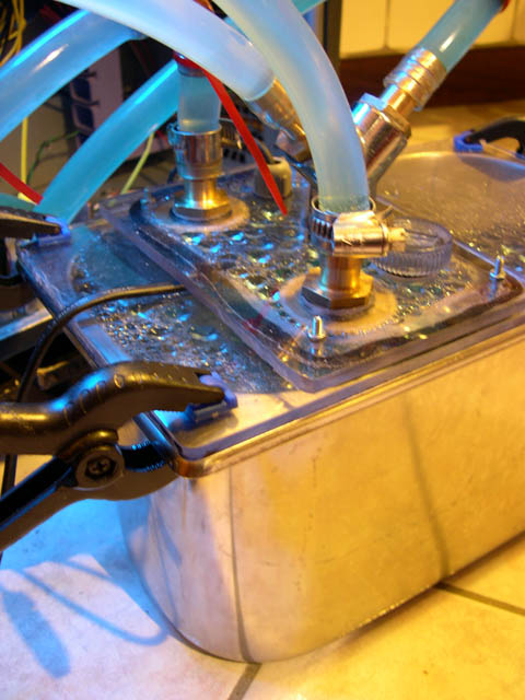

    Finalmente la macchina fotografica si è ripresa....purtroppo però per voi le fasi di lavorazione sono terminate senza foto...quindi ecco il lavoro finito.........
    Si fa per dire finito....
    Dove ero rimasto....aaah si...
    Sul fondo ho messo del neoprene adesivo e vi ho adagiato sopra la pompa [Sicce Idra1200] con le sue alette aperte in modo che le sue ventose si aggrappassero al neoprene e smorzassero ulteriormente le vibrazioni......

    tebibyte L'avatar di asphalt
    Sep 2004
    2,663
    Ora.... ecco cosa ne è uscito fuori.....
    Il plexi tagliato più piccolo con i raccordi appoggiato sul plexi tagliato più grosso separati dal bordo di neoprene e tenuti saldamente adesi da viti...che presto diverranno di plastica....
    ....chiederete perchè???
    ....bhè se non ve lo chiedete ve lo spiego lo stesso......
    La mia piccola mente bacata ha pensato che nelle operazioni di manutenzione della pompa ciò mi permettesse una più maneggevole via di accesso.
    Sep 2004
    2,663
    Ecco in tutta la sua grandezza la vaschetta.......
    Sep 2004
    2,663
    Ebbene si...ho persino messo il sensore per la temperatura dell'acqua recuperato dalla precedente vaschetta e da quella anche il tappo per i rabbocchi eventuali
    si....proprio quella....ho recuperto una vaschetta da gelati in Acciaio Inox.... ...
