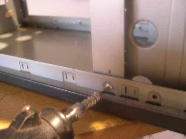

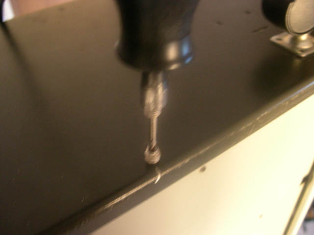

    Bene ...dobbiamo invertire la base con il tetto ... il problema saranno i fori ???
    ... No sono perfettamente sovrapponibili e allora via con il Dremel e leviamo i rivetti ....
    Cominciamo con la base che ha le ruotine, messe nella precedente modfica .... sono, se non ricordo male 3 sul fronte - 3 sul retro - 3 sulla sua base.... e per la coincidenza sono fori da 3mm
Nome:   4.jpg
Visite: 2767
Dimensione:   65.9 KB
ID: 2570   Clicca sull'immagine per ingrandirla
Nome:   5.jpg
Visite: 2726
Dimensione:   58.1 KB
ID: 2571   Clicca sull'immagine per ingrandirla
Nome:   1.jpg
Visite: 2696
Dimensione:   64.0 KB
    tebibyte L'avatar di asphalt
    Sep 2004
    2,663
    Ripetiamo l'operazione anche con il tetto, che in questo momento funge da base ... tenete presente che i rivetti sono posizionati simmetricamente anche nel tetto quindi 3 fronte - 3 retro ma in questo caso non ci sono quelli sulla superficie piana ma ce ne è 2 sui lati dei supporti delle periferiche, per intenderci quella parte che ho lucidato.
Nome:   12.jpg
Visite: 2733
Dimensione:   62.8 KB

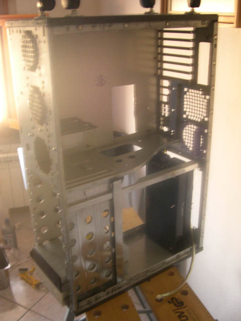

    Bene, adesso siamo pronti a rendere il Case Chieftec cabrio .....
    ...potete altresì notare i tre fori a sinistra della foto in cui si trovavano i rivetti presenti solo sulla base.... l'ingrandimento del foro vi aiuterà a capire meglio che si tratta di fori nel sostegno della paratia laterale dove ivi si posiziona la scheda madre.
Nome:   7.jpg
Visite: 2739
Dimensione:   38.1 KB
ID: 2574   Clicca sull'immagine per ingrandirla
Nome:   8.jpg
Visite: 2671
Dimensione:   52.3 KB
    Sep 2004
    2,663
    Adesso che ho rimosso il tetto e la base ....inserisco il supporto del floppy che come potete ben intuire si può posizionare anche al contrario ... sono sempre più entusiasta ...... in oltre aiuta a dare stabilità per le prossime modifiche.....
Nome:   9.jpg
Visite: 2713
Dimensione:   65.3 KB
    Sep 2004
    2,663
    Torniamo al radiatore..... la modifica è d'obbligo per il mio radiatore, ripeto Extreme II, in quanto molto più largo e lungo della paratia posteriore dove vengano posizionati normalmente gli alimentatori.
    Quindi inizio allargando quel tanto che basta la prima barra di rinforzo per farvi scorrere all'interno il radiatore ...naturalmente tale operazione è stata effettuata bilateralmente.... vedi frecce rosse in foto. ..... bingo.
Nome:   13.jpg
Visite: 2658
Dimensione:   71.6 KB
