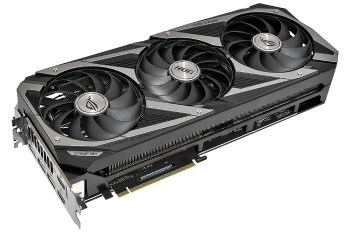

    Con il rilascio da parte di NVIDIA della nuova architettura Ampere, numerose sono state le schede video custom proposte dai vari partner AIB e ASUS non si è fatta scappare l'occasione per presentare l'attesa gamma STRIX, pensata per il gaming senza compromessi in quanto a prestazioni e qualità costruttiva.
    La ROG STRIX GeForce RTX 3080 OC, oggetto della recensione odierna, è caratterizzata da una livrea nera arricchita da inserti in alluminio e numerosi LED RGB che si spostano dal lato frontale delle ventole a quello laterale, quindi ben visibili all'interno del case con la scheda montata in orizzontale.
    Il sistema di dissipazione è caratterizzato dalla presenza di un tris ventole assiali (Axial-Tech) da 100mm che, grazie a un numero maggiore di pale (ben tredici per l'unità centrale e undici per quelle laterali) e all'inserimento all'interno di un anello, riescono a indirizzare il flusso d'aria in modo più preciso e diretto sul dissipatore riducendone la dispersione.
    Una ulteriore novità riguardante il design Axial-Tech è l'inversione del senso di rotazione della ventola centrale rispetto alle altre due, in modo da ridurre al minimo le turbolenze e ottimizzare ulteriormente la dissipazione del calore mantenendo una rumorosità contenuta.
    Le ventole posseggono inoltre la certificazione IP5X che le protegge dall'intrusione di particelle solide e dall'accesso di liquidi.
    Le novità in termini di dissipazione non finiscono qui, infatti le generose dimensioni della scheda (che passano da 2,7 a 2,9 slot) hanno permesso ad ASUS di utilizzare un dissipatore in alluminio con una superficie maggiorata di oltre il 30% rispetto alla precedente generazione così da assicurare ottime temperature anche in presenza di carichi di lavoro estremi.
    Presente anche MaxContact, tecnologia proprietaria di ASUS introdotta con le schede Pascal, che permette un'alta conduttività grazie a superfici fino a dieci volte più lisce ed omogenee.
    Come visto sulle schede STRIX della generazione precedente, anche questa volta è presente un doppio BIOS, Quiet e Performance, il primo atto a garantire il minimo impatto acustico possibile a discapito di temperature più elevate, mentre il secondo in grado di offrire la massima potenza possibile senza curarsi della velocità delle ventole.
    Entrambi i BIOS dispongono della modalità 0dB, che lascia le ventole immobili quando la scheda ha un basso carico di lavoro e le temperature sono inferiori ai 45 °C.
    La ROG STRIX GeForce RTX 3080 OC nasconde sotto il cofano un PCB del tutto rivisitato rispetto alla Founders Edition, i cui componenti premium sono assemblati con la modalità Auto-Extreme che rende il processo del tutto automatizzato e, quindi, esente da eventuali errori umani.
    La gestione delle prestazioni è affidata al software proprietario GPU Tweak II che, grazie alla doppia interfaccia semplificata e avanzata e ad una serie di profili preimpostati, permette anche agli utenti meno navigati di personalizzare secondo necessità la propria scheda.
    Prima di procedere con la nostra analisi e parlare dei dettagli che riguardano la seconda serie RTX, diamo uno sguardo alle principali specifiche tecniche delle nuove schede di fascia alta di NVIDIA a confronto con il modello in prova (ROG-STRIX-RTX3080-O10G-GAMING).
