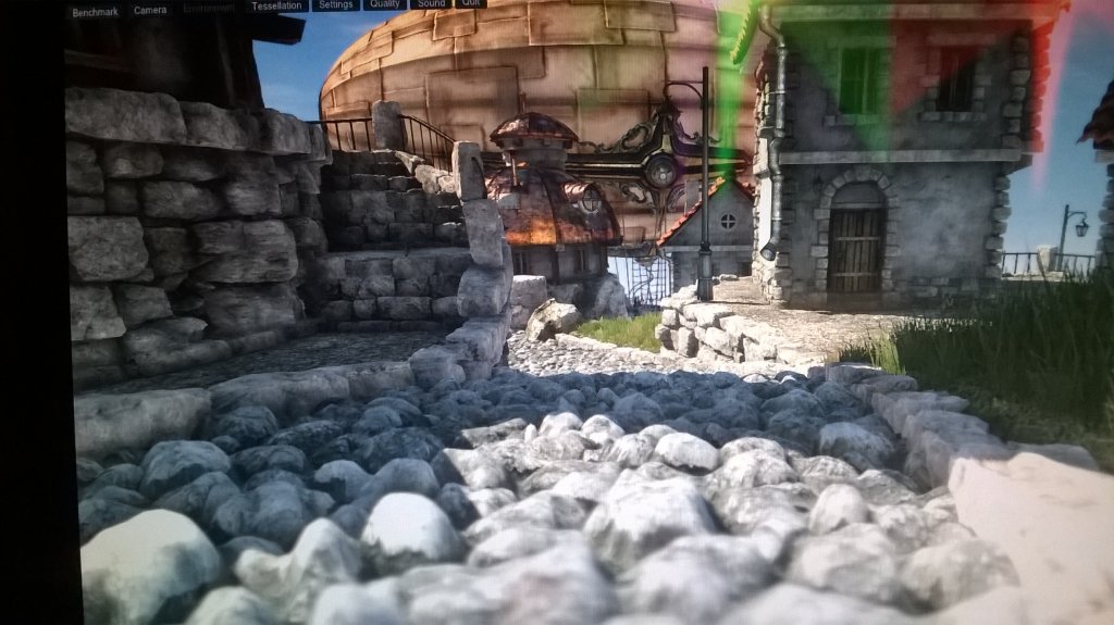

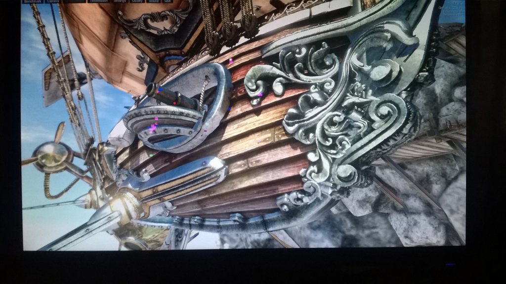

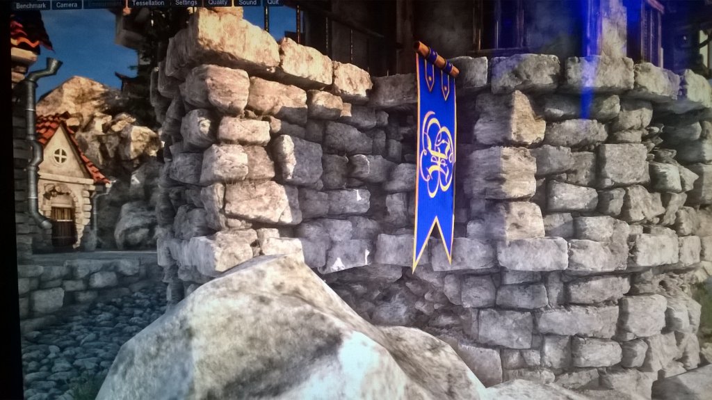

    Le immagini: quelli con errori di directx e Hello Neighbor riguardano la 670 quando ancora riconosceva i driver video, invece quelli con artefatti grafici di Heaven Benchmark 4.0 sono della 760, ma poi il benchmark crasha....
    Purtroppo non ho fatto foto agli scarabocchi recenti della 670, ma ne ho una simile di giugno quando poi decisi di smontarla e pulirla, insomma l'ultima foto tutta scura...
