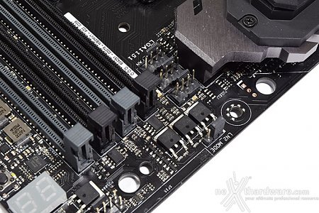

    Qualche mese fa, durante un assemblaggio, la scheda madre Maximus VIII Formula ha fatto una sfiammata con relativo scoppio e, da quel giorno, è stata parzialmente parcheggiata, nel senso che, essendo una scheda madre da esposizione, finché tutti i componenti si illuminano non mi son preso la briga di ripararla ma solo di testarla.
    Oggi, sfruttando le vacanze, ho fatto ulteriori test ed ho notato che l'unico problema è che, installando moduli RAM nei primi due slot (A1 e A2), non effettua il boot e il Codice d'errore è "CC"; montando le RAM sugli slot B1 e B2, invece, effettua il boot tranquillamente.
    Andando a rimuovere la cover ho trovato esattamente il problema, ovvero un Mosfet saltato, per la precisione, il centrale nella seguente immagine
Nome:   ASUS_MAXIMUS_VIII_FORMULA_jumper_ln2.jpg
Visite: 98
Dimensione:   159.8 KB
    NB:foto presa dalla recensione, non della mia scheda madre.
    Ad occhio è visibilmente danneggiato, c'è proprio il segno del piccolo scoppio.
    Il Mosfet riporta i seguenti codici:
    NIKOS (marca)
    PA102FDG
    GND2R1414
    Secondo voi è sostituibile? E se riuscissi a sostituirlo, potrebbero esserci buone chance di recuperlarla al 100%?

    Ho trovato una scheda madre dalla quale poter prendere il componente, è una Maximus 5 gene!

    La mainboard donatrice è già pronta per l'operazione, tanto non m'importa di danneggiarla visto che è già morta del tutto (i postumi dell'azoto).
    Spero solo che non si bruci altro dopo l'intervento perché per testarla a dovere dovrò perlomeno mettere PSU, RAM e la CPU.

    Se il componente è lo stesso e hai buonissima mano col saldatore danni non ne fai.
    Grazie ad un amico con la mano molto esperta, ho salvato la Apex con lo stesso problema

    Oggi c'è stata l'operazione chirurgica;
    Mosfet cambiato con successo, durante il cambio si sono dissaldate anche le due microscopiche resistenze che si intravedono vicino al mosfet, risaldate anche quelle.
    La scheda madre si è accesa tranquillamente, il mosfet è rimasto al suo posto ma il problema alle RAM persiste..
    Popolando anche solo uno dei primi due slot, sul display on board compare l'errore "CC" e lo schermo resta nero, gli slot B invece fanno funzionare la scheda madre che boota tranquillamente.. Fossero stati slot alterni a non funzionare sarei stato contento, perlomeno ci sarebbe stato il dual channel
