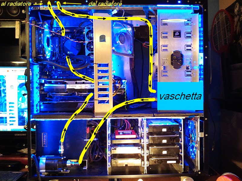

    Bene dopo tutta questa scarrellata di foto vi espongo il mio PROGETTO!
    La locazione della Sanso come in foto direi che è perfetta, ho disegnato una bozza del circuito che forse sarà da modificare, se volete divertirvi anche voi con il buon vecchio paint ecco un originale
    Ecco come l'ho immaginato
    ROSSO = passaparete
    GIALLO = connettori
    ARANCIONE = connettori 90°
    Il problema principale penso sia far passare all'esterno i tubi da e verso il radiatore che, considerate le dimensioni, deve per forza esser montato sulla paratia esterna..

    mhmh dove vuoi montare il rad? paratia dietro il tray della motherboard o nella parte visibile?
    se nella seconda allora ti conviene trovare un modo di montare la paratia con una cerniera sulla parte posteriore del telaio (più o meno dove c'è la sanso e l'attuale rad dell'antec per intenderci), cosi come anche i raccordi messi su quel lato.....in modo che puoi accedere al case senza problemi aprendo la paratia.

    Per il passaggio dei tubi verso il radiatore vorrei trovare una soluzione elegante, evitando magari di forare il top del case, sfruttando magari i fori già predisposti
    La paratia di ancoraggio sarà quella "dietro" la mobo

    ciao e grazie per gli apprezzamenti a Zio ..... apro e chiudo parentesi : se mi contatti in pm io ho tutta una serie di componenti per liquido che sono nuovi di trinca ancora imballati e che non uso più ... se ti servono vengono via a metà prezzo ... dopo di chè ti sarai accorto che quel rad pesa e non poco ... il rischio è che la paratia si pieghi sotto di esso .. quindi bisognerebbe creare un telaio con apertura a libro che ti possa permettere di aprire e chiudere il radiatore in modo che tu possa rimuovere il pannello laterale senza toppa fatica : poi mi permetto di darti un suggerimento in merito a quanto si vede in rete ... non è tutto oro quello che luccica ... ... ci sono tanti bei lavori che poi visti da vicino sono cose da pazzi .. non fermarti alla sola estetica ... guarda anche la funzionalità....

    Grazie del consiglio, si effettivamente dovrò montarlo sulla paratia di destra; la storia dei cardini si può fare, ho un amico che lavora il metallo e mi ha detto che se gli do in mano un disegno può fare modifiche al case o inventarsi nuovi pezzi per integrare il tutto!
    Il case di per se sfrutta un sistema di ancoraggio a slitte x le paratie;
    le paratie sulla parte inferiore montano degli agganci che si vanno a infilare nello zoccoletto inferiore del case, facilmente rimovibili perchè attaccate con due viti

    allora in linea di massima io lo farei come da foto il giro .. poi bisogna vedere che cosa ci vuoi mettere come altri componenti : flowmeter filtri ecc ecc
