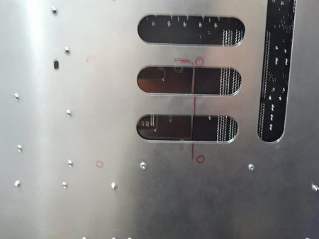

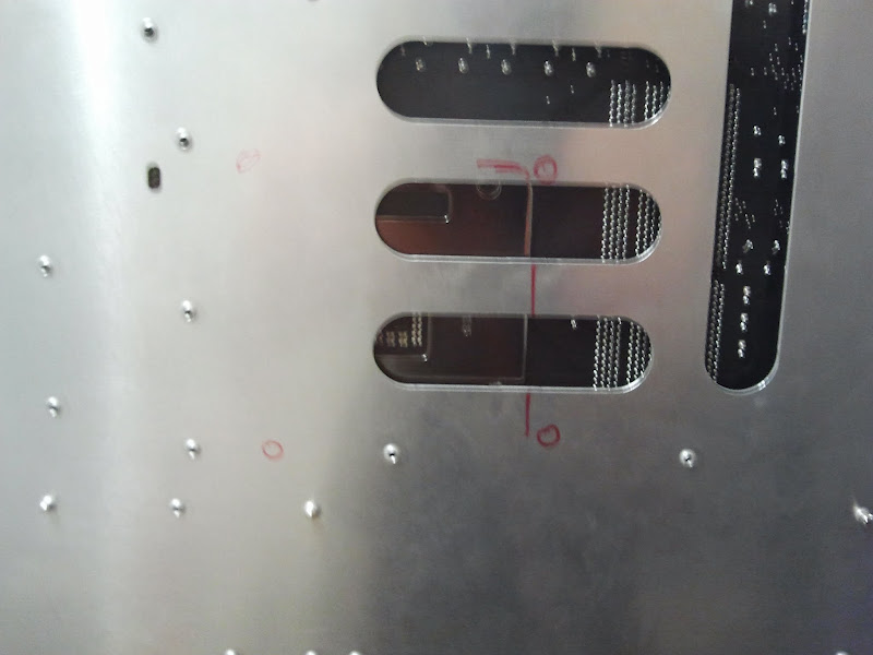

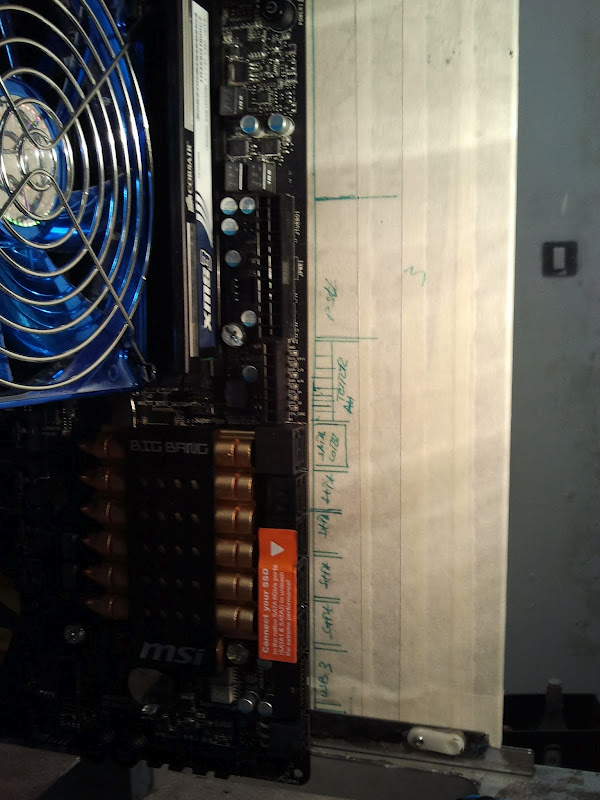

    per aumentare la praticità d'intervento nel caso voglia attaccare un dissi o il phase devo tagliare un quadrato dietro al socket dal supporto della mobo; oltre a questo farò anche un taglio orizzontale bello lungo all'altrezza delle fasi della mobo perchè esse sono poste anche sul retro della mobo;
    oltre a ciò ho preso le misure delle varie porte sata, usb, alimentazione, tester in modo da fare delle piccole aperture dove farò passare i cavi facendoli sparire dietro il supporto, ottenendo in tal modo una miglior resa estetica.
