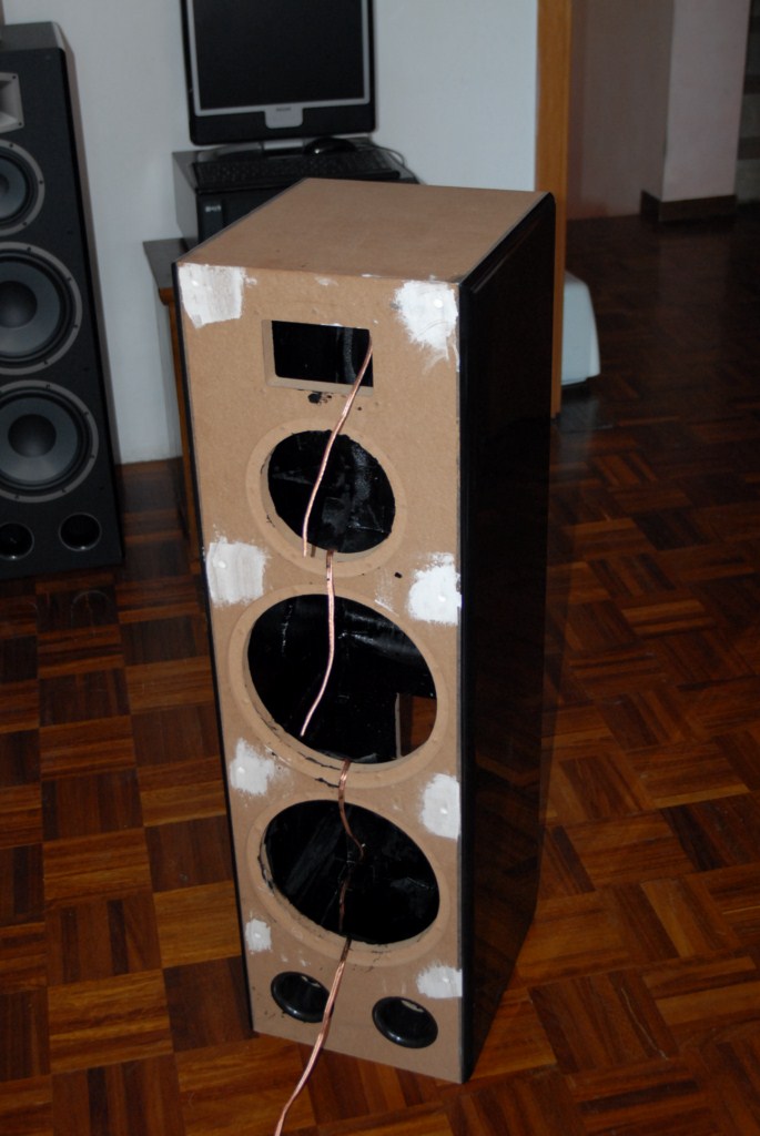

    Vediamo come sono inretvenuto sui Diffusori

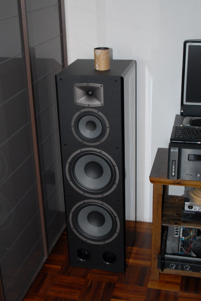

    Ecco come erano prima

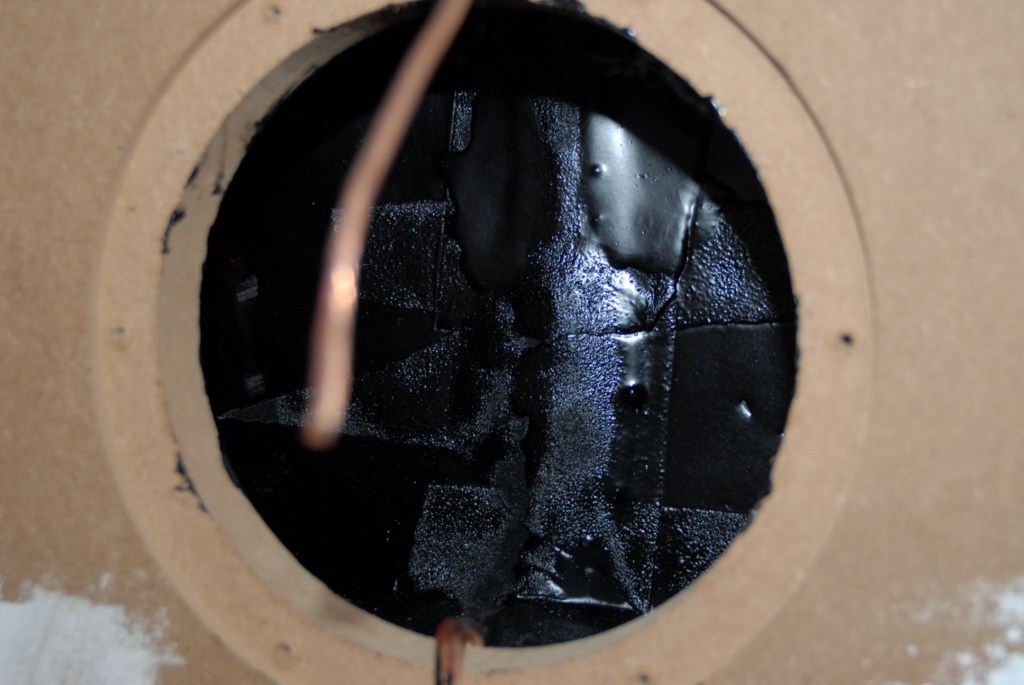

    come prima cosa ho levato l' impiallacciatura di plastica, cablato tutta la cassa con cavo rame ofc a scomparsa ( nastro americano telato ) e bitumato a rullo tutto
    ecco un particolare del cavo a scomparsa e della catramatura

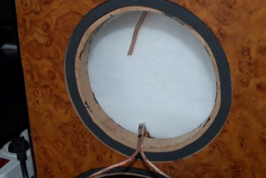

    Finitura della camera dei medi con MDM 3 monacor incollato con colla spray 3m

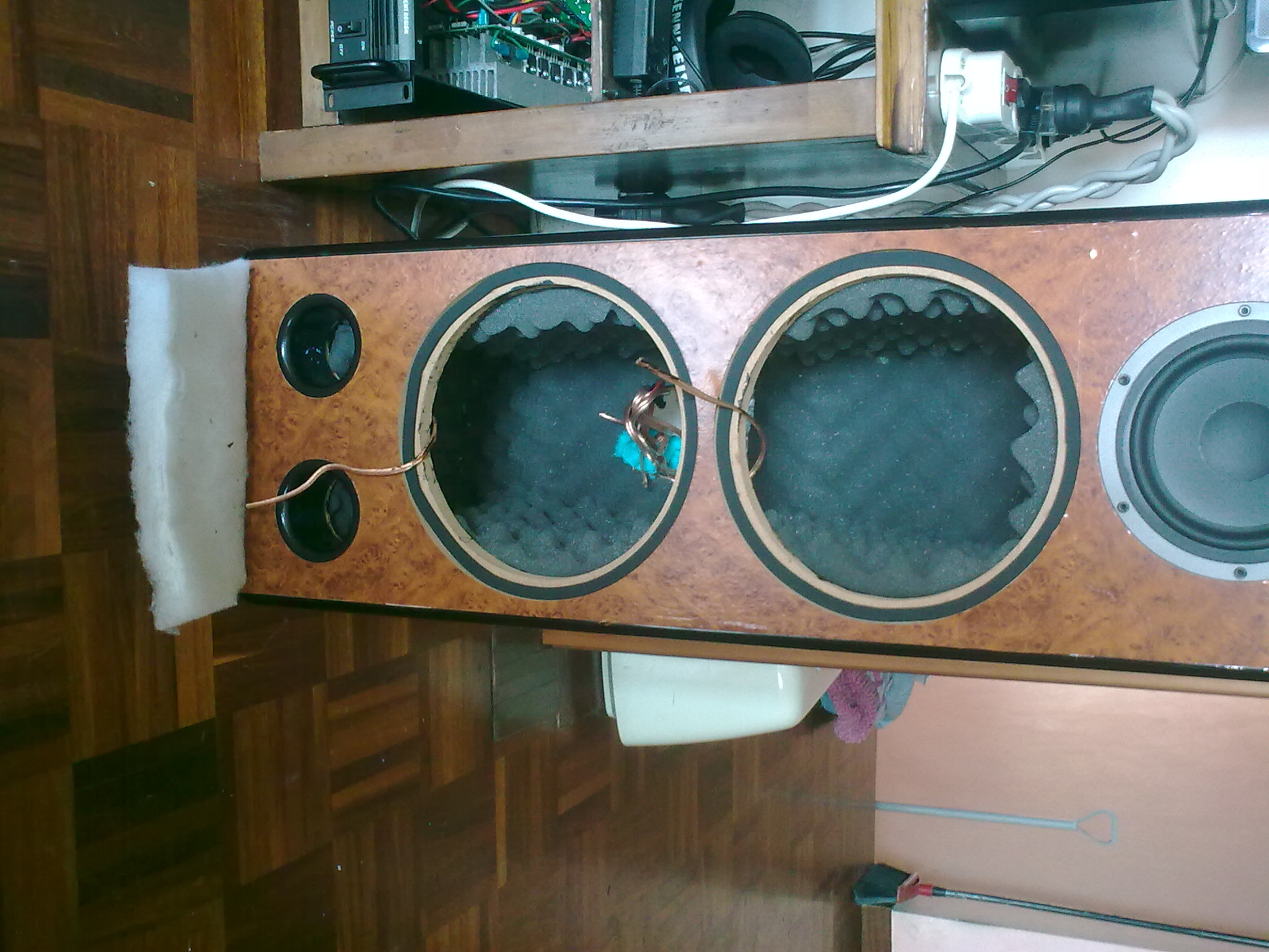

    e infine prova di finitura radica datemi un consiglio se sta bene o meno e vediamo se vi acorgete di una cosa ...
    ora è ancora tutto scollegato mi mancano le guarnizioni degli ap in neoprene e i tubi reflex in plastica ( quelli di serie sono di cartone )
    datemi la vostra opinione soprattutto sulla finitura

    ecco le foto che mancavano :
    Il rivestimento camera medi con il monacor MDM 3:furbo
    nella foto si vede anche il particolare della guarnizione in neoprene da due mm

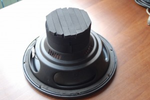

    oggi aspettando il bugnato ho ricoperto di neoprene i magneti dei woofer da 25mm
    se mi avanza un po di monacor gli faccio un altro strato
    domani mi arriva il bugnato con cui rivesto tutta la camera dei due woofer e poi vado alla ricerca di un tubo da 64 mm per i reflex :mah

    Riccardì il radicone nun se pò vedè, ma un bell'effetto laccato tipo le mie warfy?
    6,245
    Originariamente inviato da _FOX_
    si fa troppo pappone ... ma non ve accorgete proprio .....
    sull altra provo ebano bianco e poi le confronto

    grande zio .... è pellicola di vinile da 3 euro al metro
    ora metto su le foto dell interno con il bugnato sei a casa ?

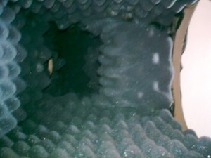

    ecco la camera woofer rivestita con il bugnato .....
    non è venuta molto bene la foto però rende l' idea
    più tardi attacco o woofer ora devo reintegrare i liquidi persi .... che caldo
