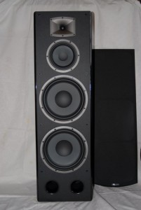

    Ora qualche foto per mostrarvi le qualità costruttive del diffusore :
    scusate per la poca luce ma mi si sono rotte tutte e due le lampade del mio mini studio fotografico e non ho ancora avuto l' occasione di cambiare le lampade.

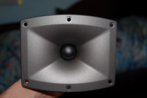

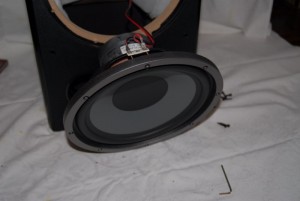

    Il diffusore presenta un Tweeter a tromba un medio e due woofer da 25cm, il medio e i woofer sono in legno-carbonio che rende i coni molto rigidi ma allo stesso tempo leggeri rendendo il basso velocissimo e preciso. Oltre a questa soluzione aprendo il diffusore sono rimasto molto sorpreso, ecco perchè :
    Come si vede nella seconda foto il woofer presenta un secondo magnete nell aparte posteriore,questo combinato con il cestello in alluminio rendendo il woofer anora più veloce

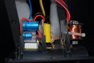

    In ordine da sinistra verso destra, il cross over, il tweeter e il mid con il cestello in materiale plastico.
    Per quanto rigurda il lato estetico, molto importante nei prodotti hi fi, il diffusore si presenta ben rifinito: la parte frontale, superiore, posteriore e in feriore sono impiallacciate con un foglio di materiale plastico; mentre i laterali presentano una fantastica finitura blackpiano con i lati arrotondati.
    Internamente il diffusore presenta un fill leggero fatto solo con un foglio di MDM3 ( materiale ibrido costutito da lana naturale e lana sintetica tale materiale serve per limitare le risonanzeinterne o per recuperare volume ). Un trattamamento interno così ridotto , consente si di risparmiare sui costi di produzione, ma non riesce a placare le risonanze interne del mobile che possono sporcare la riproduzione.

    Nelle Dynamite purtroppo e questo è giusto segnalarlo nessun driver ha sotto la flangia una guarnizione in neoprene per aumentare il Fattore di merito Ql :bored
    Per chi è smaliziato sono 2 € di spesa
    Discorso risonanze sulle Frequenze Basse ( QA ) c'è da lavorarci e anche qui la spesa è irrisoria rispetto al costo del diffusore D10
