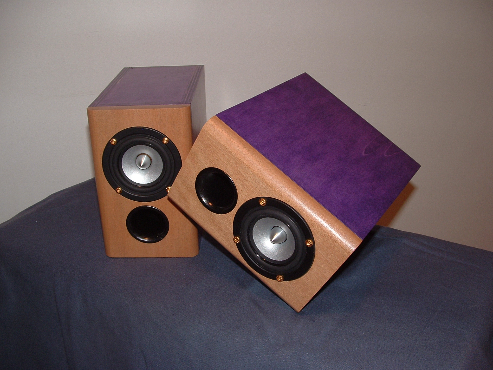

    Che ne dite di questo progettino?
    Audiocostruzioni - Il Portale dell'alta fedelt amatoriale
    Secondo voi è un interessante inizio per chi vuole avvicinarsi a questo mondo e spendere pochi eurini vista la crisi?
    Posto anche l'immagine del prodotto tutto nero che secondo me è fantastico

    Sono i stessi Tangband W3-871S che ho usato per i mini diffusori che ho postato pochi gg fà nel topic di raptor i cinesini fanno di meglio fidati e in 4"
    Centralone Cinesone
    Eccole
    Ottimi ma solo per medi e alti ma con cosa li amplificheresti ?
    Quel progetto ultimamente è stato fedelmente copiato e se ne sono attribuiti la paternità
    questo è uno dei tanti originali del 2005
    Design of Zaph's W3-871S Fullrange Monitors
    originale di Zaph
    Zaph|Audio
    Scordati di avere bassi con un cosetto del genere se proprio devi spendere i soldini fallo bene Marco
    Un Sub Ciare viene 90 € ti danno filtro Legno Altoparlante fonoassorbente e accessori, due tavole saprai incollarle credo ?..................... o no ?
    due satelliti decenti ti spiego io come farli e sei ok

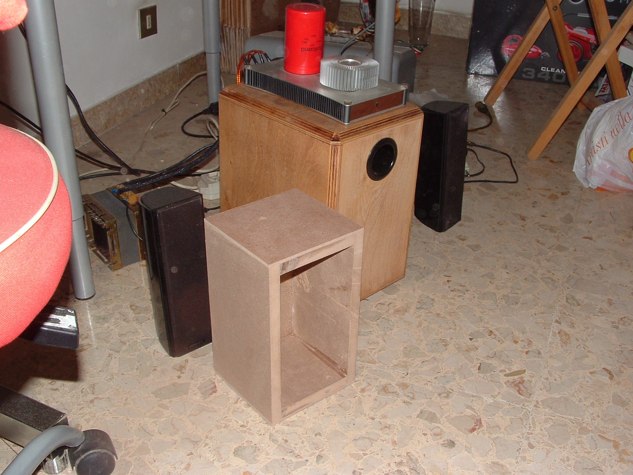

    Per il legno problemi non ce ne son i ragazzi dietro casa mia sono due falegnami e pure un amico della mia ragazza fa il falegname quindi poisso fare molte cose.
    le casse sono queste
    Scheda tecnica Creative Inspire - 6.1 6700 | Altoparlanti | Sistemi Audio | Digital.it
    Anche se ho un alimentaotre truccato che pero è da cambiare o modificare altrimenti ho dei disturbi pazzeschi.

    Le tue creative hanno solamente 8 watt per satellite la vedo dura pilotare un monitorino duretto
    controllo il catalogo ciare e vedo se c'è un 12 cm degno di attenzione o vedo di trovarti qualcosa dal mio pusher
    controllati intanto le misure massime di ingombro per i frontali cosi iniziamo un bel progettino a due mani

    Se mi dici gli ingombri e combaciano ti passo le dimensioni del progetto di minibookshel che stò facendo a Carla
    qui puoi vederle comparate con due satelliti kenwood come dimensioni
    Ti trovi anche i calcoli reflex e le misure del filtro fatte e credimi non è poco Marco
    gli altoparlanti usati sono ?
    tweeter Tangband 28 847 SE 22 € cad
    Mid woofer Tangband W4 655 SA 25,50 € cad
    ma almeno è definitivo come satellite e dopo come surround posteriore
