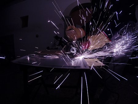

    Finalmente ho smesso di fantasticare e, abbassando le mie mire, con i pochi attrezzi che avevo a casa mi sono dato da fare sul case della aerocool che ho appena comprato, posterò delle foto e delle descrizioni dettagliate domani ma non potevo attendere per postare questa

    come ho detto ho comprato il case per pochi soldi e consapevole che non avrebbe avuto spazio per il mio impianto di raffreddamento, perciò appena ho avuto tempo mi sono armato di mola e trapano e me lo sono creato lo sapzio!
    Ho rimosso innanzi tutto le bay da 5.25 e 3.5, usando un trapano per forare i rivetti, dopodichè ho montato il radiatore da 360 in piedi sul frontale, sfruttando la ventola da 140 che viene data in dotazione col case (che crea un bellissimo effetto sul frontale e che perciò non volevo rimuovere)
