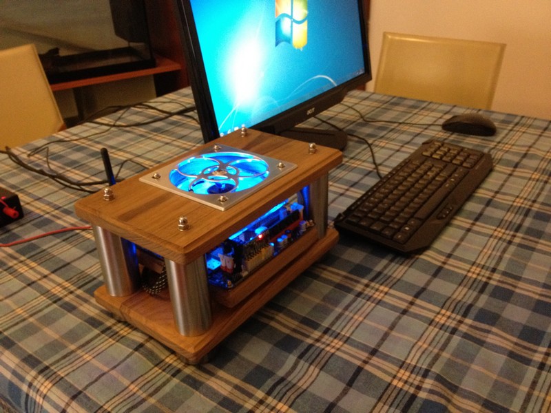

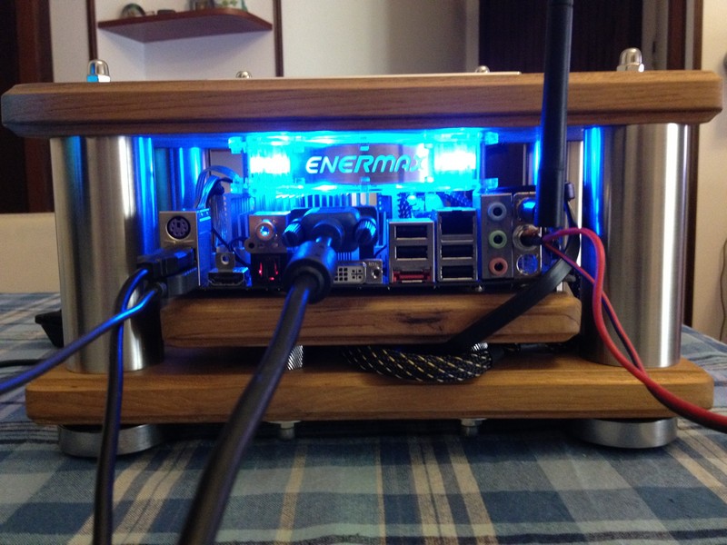

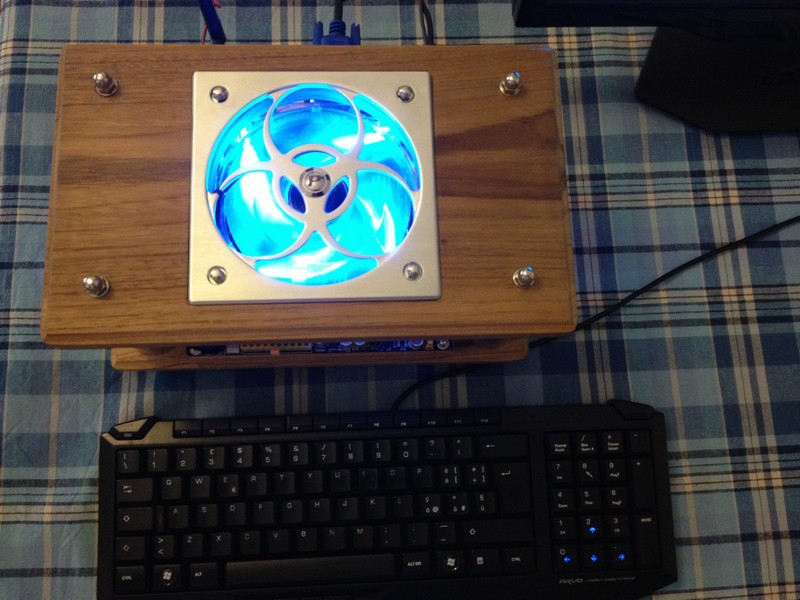

    Ciao ragazzi, anche oggi vi posto una cosina piccola piccola.
    Un giorno di lavoro
    2 tavole di teak
    una mini itx della Zotac, un po' datata
    un copriventola ricevuto da mnpctech da 120mm
    e una ventola da 120 della Enermax
    Prima bozzatura molto spartana
Nome:   IMG_0001.jpg
Visite: 528
Dimensione:   147.2 KB

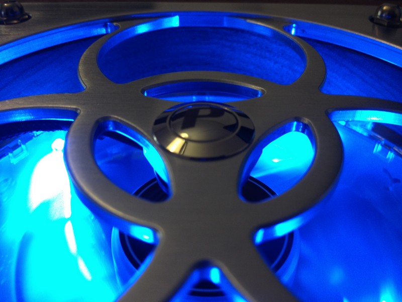

    Griglia mnpctech
Nome:   IMG_0002.jpg
Visite: 488
Dimensione:   100.2 KB
    beta assemblata
Nome:   IMG_0003.jpg
Visite: 464
Dimensione:   152.8 KB
Nome:   IMG_0004.jpg
Visite: 482
Dimensione:   142.3 KB
Nome:   IMG_0005.jpg
Visite: 471
Dimensione:   156.5 KB
    Allegato 11438
Nome:   IMG_0007.jpg
Visite: 469
Dimensione:   122.2 KB
Nome:   IMG_0008.jpg
Visite: 469
Dimensione:   128.4 KB
Nome:   IMG_0009.jpg
Visite: 446
Dimensione:   120.9 KB

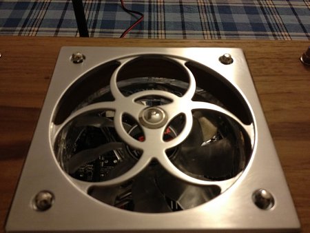

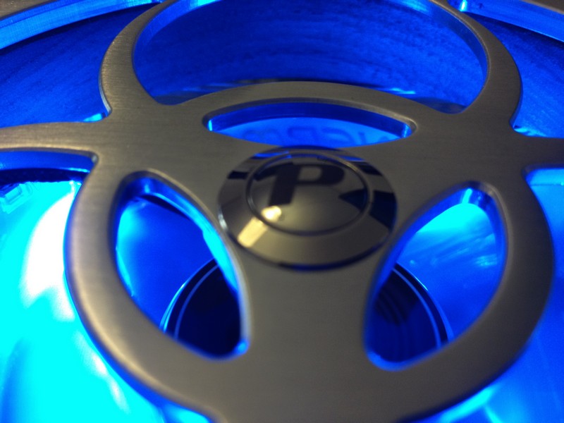

    Notare il tasto Power della Dimastech da 16mm nel centro del copriventola
Nome:   IMG_0011.jpg
Visite: 485
Dimensione:   91.7 KB

    bello .. mi piace ... l'idea del legno è ottima .. l'accostamento metallo legno è molto high tech and zen ...
    quando vuoi mi spieghi come hai smussato il profilo ....

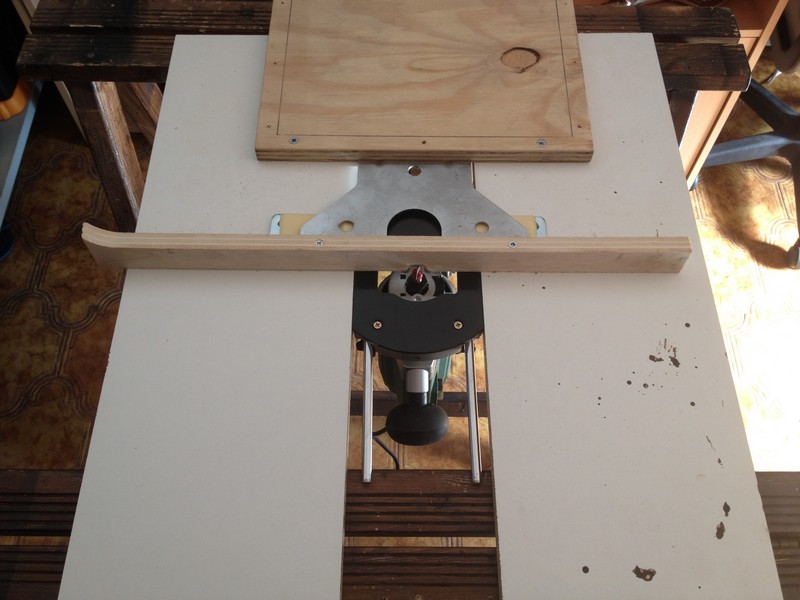

    Grazie Zione, felice che ti piaccia, anche perchè è stato fatto a tempo di record, per gli smussi nessuna difficoltà, mi sono costruito con 2 tavole una sorta di pantografo da banco, domani sarà un piacere fargli una foto e postarla , chissa che a qualcuno non serva

    Non aspettarti nulla di cosi perfetto, sono solo 2 mensoline adattate allo scopo, si potrebbe migliorare ma cosi ho visto che lavora alla grande

    Ecco spero che a qualcuno piaccia e che gli serva da spunto per qualche lavoro
    6,245
    Mi piace un sacco l' idea del legno, davvero molto bello
    p.s. ottimo anche la combinata fatta con la fresa come hai fatto di preciso ?

    Nulla di nascosto, ho montato la guida del pantografo e quella l'ho usata come supporto sulle 2 tavole di legno, per fermarle poi ho usato un pezzo di multistrato da 300x300mm ed il gioco è fatto.
    Unica accortezza è che in base alle guide si dovrà spessorarle per portare il piano d'appoggio del pantografo al livello delle 2 tavole
