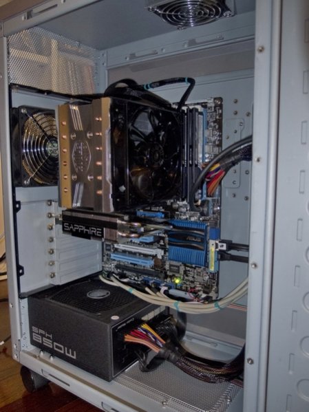

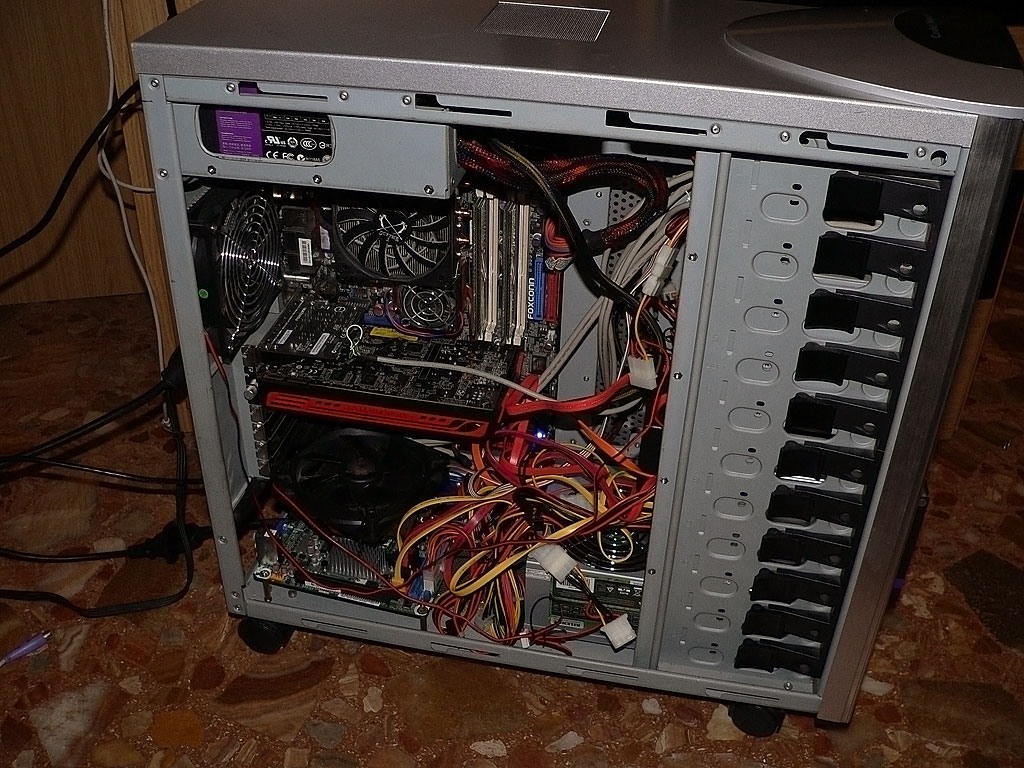

    Sistema con tutto l'HW installato... la quantità di cavi è dettata dalla presenza di due alimentatori e dalla quantità di HD. L'alimentatore è posto al centro del case, la posizione arretrata nell'apposito alloggiamento sarebbe stata ideale, ma non potevo mettere la scheda madre in una posizione consona.

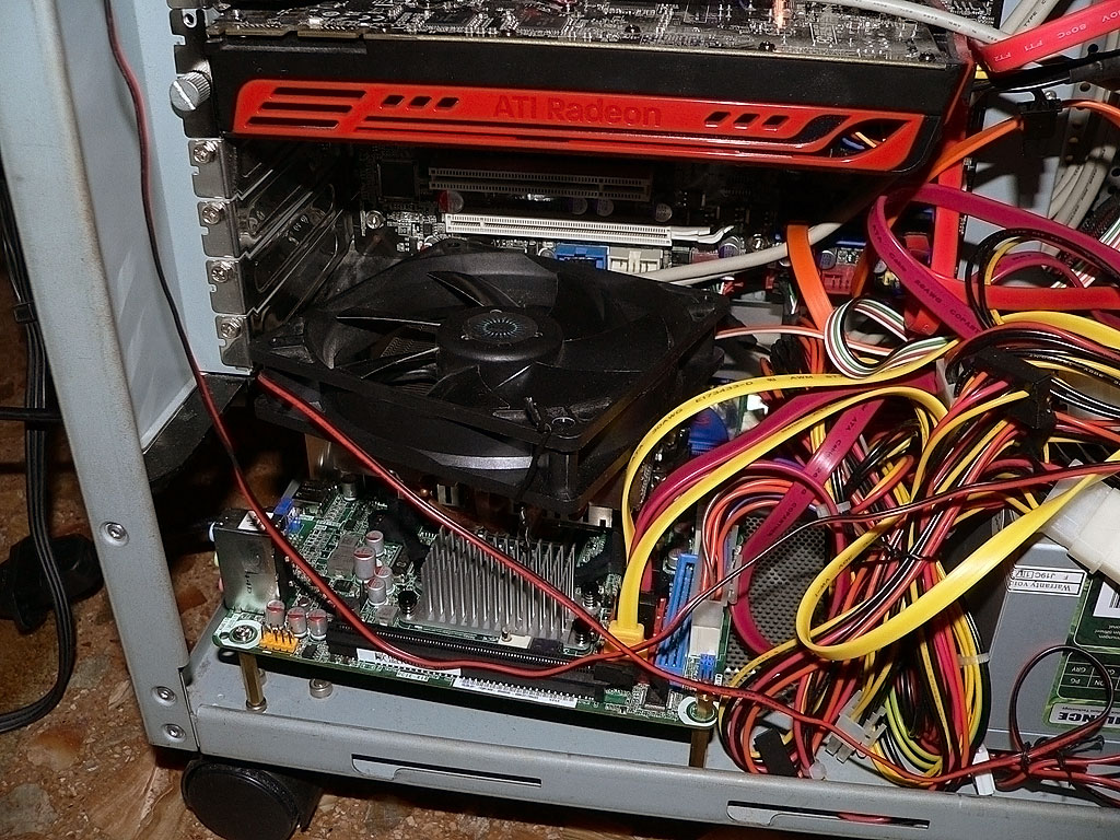

    La scheda madre è installata sui piedini in ottone in dotazione con la BlackOPS, fissata con una singola vite ad uno dei supporti dello Staker dedicati ai piedini fissi (uso le ruote normalmente dato il peso...)
    Il raffreddamento è garantito da una singola ventola 12x12 @ 12v che raffredda l'intera scheda madre. @5 non era sufficientemente potente per raffreddare (con il PC daily attivo) il sistema in modo stabile purtroppo

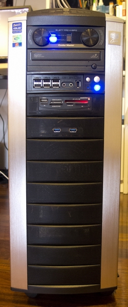

    Ecco il frontale, l'accensione del Home Server avviene con il pulsante di reset del case e le prime due porte USB sulla sinistra sono dedicate allo stesso. L'ultimo bay del backplane è posto in posizione di riposo nella foto, ed è quello collegato alla scheda madre principale. Poco sono sono visibili gli alloggiamenti dove ho riposto l'SSD di OCZ.
    Nessuna unità ottica
