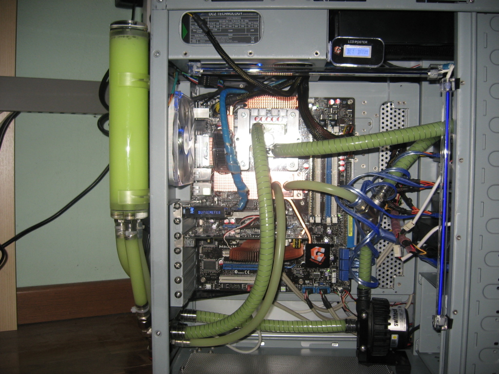

    Il progetto in sè non è nulla di particolare. Il case è uno Stacker che lore85bg aveva moddato per lukas. Un solo rad biventola per ora mi è sufficiente, quindi ho deciso di togliere il secondo. L'integrazione si è rivelata quindi particolarmente semplice.
    La foto è il setup quasi definitivo. Per non mettere in serie il rad della Maximus Formula ho usato una Y in ottone nichelato e un ritorno diretto in vasca.

    Questo è il setup praticamente finito. Nel liquido c'è del disinfettante e dell'X1 verde purtroppo piuttosto vecchio. Mi sono accorto di averlo finito e quindi ho usato quello che avevo per provare l'impianto. Ha perso l'effetto UV e fà un sacco di schiuma quindi vedrò di svuotare tutto l'impianto e pulirlo a dovere.
    Non sò però quale colore usare, suggerimenti???

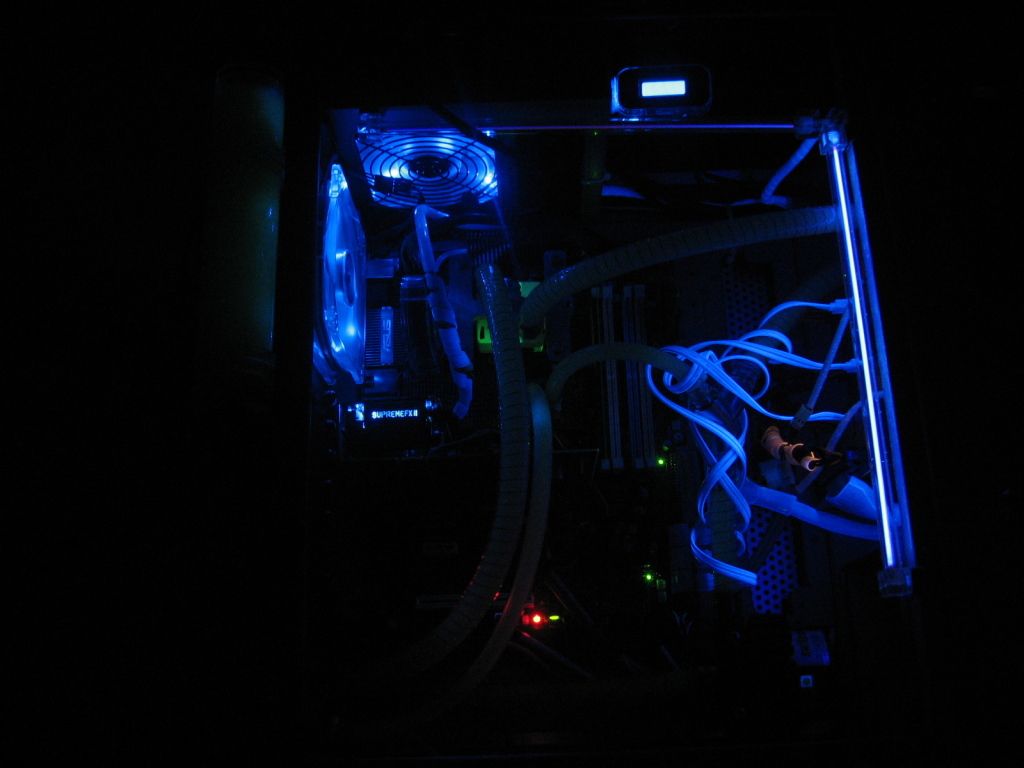

    Ecco un effetto al buio, con i neon accesi.
    Il wb è un Lunasio XR1, verniciato con una vernice flosforescente. Reagisce agli UV e si carica. Spegnendo i neon il wb rimane in "effetto UV" per un pò di tempo, anche a computer spento.

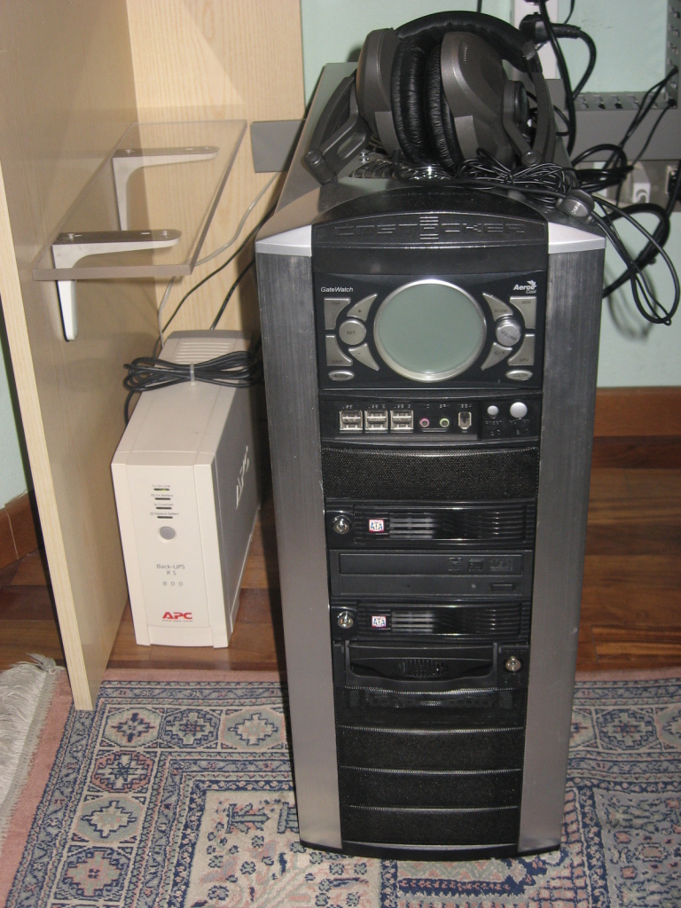

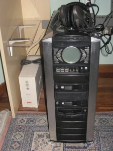

    In ultimo, vista di fronte.
    Il Gatewatch comanda le 4 ventole 12x12 installate. Il controllo volume comanda le casse del monitor mentre le cuffie 5.1 sono invece collegate direttamente alla mobo. Così mi risparmio di doverle attaccare e staccare tutte le volte.
    Gli hdd SATA sono installati nei cassettini hotswap della Topower. Una goduria immensa!! Sono di una comodità incredibile. Peccato che nel moddare il connettore di alimentazione della ventola dei cassettini abbia fatto un piccolo errore... Ho fatto un connettore a 12V ma le ventole erano probabilmente a 5V. Con il risultato che il cassettino funziona ancora ma le ventole non girano più. Appena avrò un pò di tempo vedrò se riesco a sistemarle o cambiarle.
    C'è anche un cassettino per hdd ide. Non si sà mai...

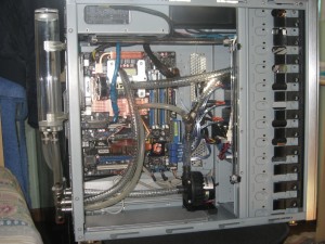

    Il due cavi bianchi con connettori a 3pin che si vedono sopra la pompa e che stanno malissimo nell'effetto buio sono gli adattatori che mi sono dovuto costruire per alimentare le ventole dei cassettini SATA (è l'unica pecca di questi aggeggini. La ventola è alimentata da un cavetto esterno). A 12V prendevo l'alimentazione dal molex del cassettino PATA in basso e riuscivo a nasconderli, a 5V ho dovuto prenderla da un cavo floppy e mi rimangono sospesi. Vedrò si sistemarli meglio appena possibile o di oscurarli in qualche modo.

    beh oltre a farti i miei complimenti e a consigliarti di prendere l'x1 di lunasio blu...non posso che dire:
    Sistema quei cavi sataaaaaaaaaaaaaaaaaaaaaaaaaaaa...

    Nella prima foto sono ancora provvisori.
    Nelle altre invece sono in posizione. Avrei voluto fare una specie di disegno tipo "biohazard" o qualcosa del genere ma a momenti rimango annodato nei cavi! Non ho la manualità per realizzare un nodo complesso quindi li ho avvolti attorno alla Y cercando di creare una specie di disegno, sfruttando l'effetto UV. Non ti piace??
    Vedrò di farmi insegnare qualche nodo da esposizione dal mio nostromo... Magari mi viene qualcosa di più originale.
    perchè hai miscelato i due prodotti??
    43
    23,387
    Perchè il liquido che avevo era un residuo troppo vecchio per metterlo nel circuito da solo. L'ho filtrato e rifiltrato ma temevo per la formazione di alghe, come mi era già successo in passato. Ho preferito aggiungere un pò di amuchina per sicurezza. Tanto tra pochi giorni dovrò svuotare tutto per pulirlo.
