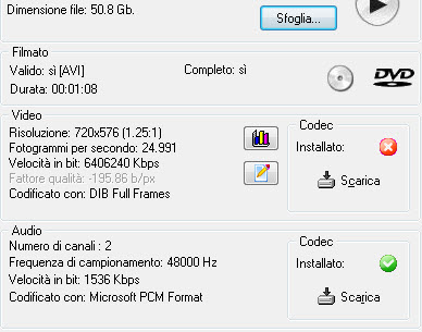

    salve ragazzi,
    sto acquisendo tutte le cassette analogiche che ho in giro ma mi accorgo che i file per ogni cassetta sono enormi...ho provato a comprimerli con software appositi in divx ma perde tanta qualità (che poi già di per se non è una buona qualità) .
    mi piacerebbe anche archiviare i file in modo che possa sempre poterli rielaborare in un secondo momento con pinnacle o qualche altro software quindi vorrei tenere presente anche questo dettaglio.
    vi allego qua sotto i parametri dei file che ho acquisito....
    p.s.
    quello da 50 gb è acquisito da cassetta video 8 analogica
    quello da 13 gb è acquisito da cassetta dv digitale
    un salutone a tutti

    ma diciamo che le acquisizioni del dv a 13 gb a cassetta possono anche andarmi bene....ma i 50 gb per le cassette analogiche è un po troppo...
    penso che con la mia inesperienza ho sbagliato qualche passaggio ....
    spiego meglio cosa ho fatto con l acquisizione con le cassette video 8...
    ho usato easy cap usb come accessorio hardware...
    poi ho acquisito con ulead videostudio SE...ma il file che mi usciva era asincronizzato ...mannagg:-) e fino a qua il file era di 30 gb ...poi ho aperto il file con virtual dub e mi dava un valore di asincronizzazione tipo +480 .... cosi ho selizionato dal menu in alto audio->interleaving e poi ho inserito sotto "delay audio track by" il valore opposto che mi dava all apertura del file...tipo - 480 ms
    e poi facevo save as avi...
    il risultato finale è sincronizzato ma ha preso 20 gb in piu non so di cosa.....
    qualche dritta? non ditemi che devo riacquisire tutte le cassette...hihi :-) mannaggg

    ok ..trovato....
    usavo virtual dub con l impostazione full processing mode e addirittura alcuni file arrivavano a 130 gb
    invece selezionando direct stream mode il file rimane invariato cioè di 20-25 gb ....già un altraca cosa:-)

    Originariamente inviato da nogi
    ok ..trovato....
    vi ringrazio per l assistenza
    Se non erro, "direct stream copy" non modifica per niente il filmato: lo utilizzi in caso tu debba fare modifiche soltanto all'audio oppure in caso tu debba salvare in un nuovo file un pezzo di un filmato, senza perdere qualità.
    Il "full processing mode", invece, abilita la ricompressione vera e propria: in questo caso la qualità del video cambia... e "quanto" dipende dal codec (e rispettive impostazioni! tasto "configure") settate in "compression" e nelle altre opzioni in cima al menù Video. Se selezioni "uncompressed" ti viene una cosa improponibile... prova ad esempio con i codec Xvid o Microsoft MPEG4 V2...
