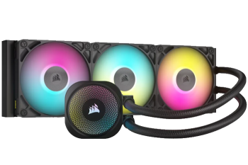

    La recensione di oggi ha come protagonista la nuova serie di sistemi di raffreddamento a liquido sigillato All-in-One di CORSAIR, denominata iCUE LINK TITAN RX RGB.
    Frutto di un'accurata progettazione che ha richiesto migliaia di ore, i nuovi AiO promettono prestazioni da primato grazie all'utilizzo di una pompa di nuova generazione di tipo FlowDrive con motore trifase (che offre una migliore efficienza ed una minore rumorosit&agrave e di una piastra di raffreddamento ridisegnata, sia internamente che esternamente, per ottenere un più elevato trasferimento di calore ed un contatto ottimale con l'IHS della CPU.
    Le ventole utilizzate sul radiatore sono le recenti RX 120 RGB, capaci di un flusso di aria massimo di 73,5 CFM e di una pressione statica di ben 4.33mm-H2O.
    A completarne l'accattivante impatto estetico ci pensano la parte superiore del blocco pompa/waterblock che presenta 20 LED di tipo ARGB e la possibilità di personalizzazione offerta dai moduli CapSwap (venduti separatamente).
    Oltre a essere facili da installare sui socket LGA 1851/1700 di Intel e AM5/AM4 di AMD, le staffe di montaggio e le piastre posteriori consentono la libera rotazione dell'alloggiamento della pompa (360° su Intel) per adattarsi in modo ottimale al design della propria configurazione.
    Infine, i nuovi AiO sono dotati di pasta termica XTM70 preapplicata sul coldplate, che CORSAIR afferma essere migliore di almeno 1,6 °C rispetto a quelle della diretta concorrenza.
