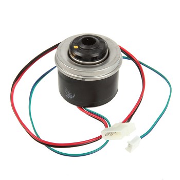

    Ciao a tutti
    ho acquistato questa vaschetta dual bay della ek con relativa pompa lowara, ho un dubbio riguardo i suoi collegamenti dato che ha due uscite
    il primo è un molex (filo nero e rosso) che collego normalmente
    il secondo e un 4 pin con due fili, uno blu e uno verde
    la pompa è questa:
    Nome:   WC-533-EK_86910_350.jpg
Visite:  274
Grandezza:  25.0 KB
    la mia domanda è, il secondo filo lo posso collegare al fan controller (schyte Kaze Master Pro) ? solo per controllare la velocità non per comandare la pompa che vorrei lasciare al massimo (sempre che sia al massimo senza collegarlo..)
    se non lo collego a nulla non cambia niente ?
    grazie
    23,927
    se non lo usi non cambia nulla, è solo il tachimetrico, al limite lo colleghi sul CPU fan ed in base alla scheda madre che hai puoi monitorarne lo stato dall'utility proprietaria
