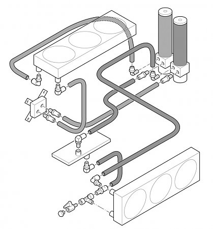

    ho deciso di upgradare l'impianto a liquido e intanto che ci sono di cambiare case per il pc game
    attualmente ho l'armor prima versione con impianto dimas con rad triventola esterno e bay sxpc 3.5"
    come case ho deciso di prendere il corsair 900d e integrare tutto all'interno
    oltre a questo volevo mettere a liquido anche la scheda video
    girando per la rete e guardando una marea di configurazioni stavo pensando di attuare la configurazione che allego, mantenendo un solo spurgo per semplificare l'impianto

    vista la mia poca esperienza in merito è migliorabile in qualche cosa/ho dimenticato qualche componente oppure puo' andare bene cosi'?
    per i raccordi ho disegnato al volo senza badare all'effettiva forma
    grazie per i suggerimenti che mi darete

    volevo mettere i tubi rigidi da piegare e adattare su misura al posto di quelli normali flessibili.....dato che mi piacciono molto di piu'
    per i tubi rigidi occorrono raccordi di tipo diverso da quelli usati per i tubi flessibili o vanno bene gli stessi?

    Ciao, è un bel circuito, sicuramente efficace...
    io preferirei ridurre il percorso utilizzando una sola pompa (se è una D5 è più che sufficiente) in modo da migliorare l'organizzazione interna.
    D5 -> RAD -> CPU -> VGA -> RAD -> doppia vaschetta.
    cerca "connettore per tubo acrilico"

    pensavo ad una Koolance PMP-450/S 24V......
    mettendo una sola pompa e relativo serbatoio.....che cosa cambierebbe?
    si è una D5... sarebbe meglio una D5 Vario che ti consente di regolare la velocità.
    Usandone una non cambia molto, hai una portata massima leggermente inferiore, ma anche meno rumore e un discreto risparmio da impiegare per altro. Vedo inutile spendere di più complicando il circuito per ottenere forse mezzo grado in meno... meglio investire su dei radiatori più performanti.
