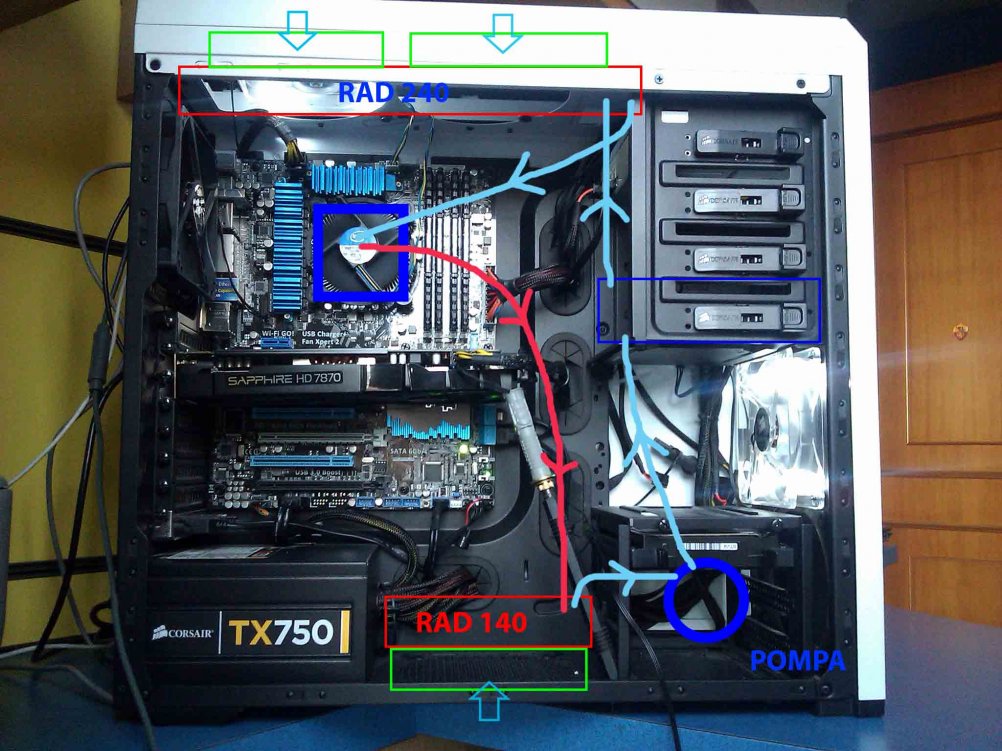

    Ciao ragazzi! Forse la mezza idea dell'impianto a liquido sta per essere realizzata, quindi, dopo aver studiato ancora un po, vi pongo un'altra domanda..

    Visto il consiglio di Zio SP_Hummer di prendere un Triventola fuori dal case, che però a me non va perché vorrei tutto dentro, ho pensato a due radiatori uno da 240 su top e uno da 140 in basso, entrambi in pull prendendo aria fresca da fuori.
    Questo perché vorrei un sistema estremamente silenzioso e così facendo spero di poter dare meno rpm alle ventole.. Ovviamente mettendo tutta l'aria "calda" dei radiatori nel case devo pensare a come farla uscire e a come immettere aria fresca per la gpu..
    Credo che la 7870 abbia un ottimo dissi, poco rumore e comunque poco calore nella maggior parte dei casi, quindi non credo che ci sia la necessità di un waterblock anche per lei, visti anche i costi!
    Non ho idea di che pompa prendere, ma la voglio sicuramente silenziosa.
    Riguardo il waterblock della CPU ho visto l'ek supreme lt e HF (40€ e 60€).
    Secondo voi con 20€ in più per l'hf avrei dei vantaggi notevoli o posso accontentarmi della versione lowcost? Qualcuno poi sa dirmi perché sul sito ek-waterblocks non c'è il supreme hf ma il supremacy?
    Meglio una vaschetta nel bay oppure un reservoir?
    Grazie mille a tutti per i consigli!
    p.s. Allego un immagine di un ipotetica configurazione Clicca sull'immagine per ingrandirla

    Sicuramente è più semplice per il primo avvio dell'impianto mettere la vaschetta prima della pompa.. Comunque basta invertire il senso delle frecce! I due radiatori è meglio metterli in sequenza?

    diciamo che tendenzialmente ovunque ci sia un foro per ventola si può mettere un radiatore .. io però li metterei tutti con le ventole che spingono fuori l'aria in estrazione anche perchè se guardi bene l'aria fresca la puoi far entrare dalla ventola posteriore in alto e ne beneficia la parte alta del case e il rad superiore , e da dalla ventola anteriore andando a beneficiare sia la zona vga sia il rad inferiore ... potresti anche girare sotto sopra la psu per espellere ulteriore aria .. poi se non sbaglio il tuo case ha la possibilità di ontare ventole anche sul pannello ... e io ne approfitterei ...
    per la pompa prenderei una laing .. la disposizione dei componenti è inrilevante .. la temperatura si stabilizza sullo stesso valore in tutto il circuito .. quindi i radiatori li metti come vuoi ... anche dopo la pompa .... la vaschetta però la metterei subito prma della pompa stessa ... questo è l'unico punto fisso che manterrei ... vaschetta > pompa...
