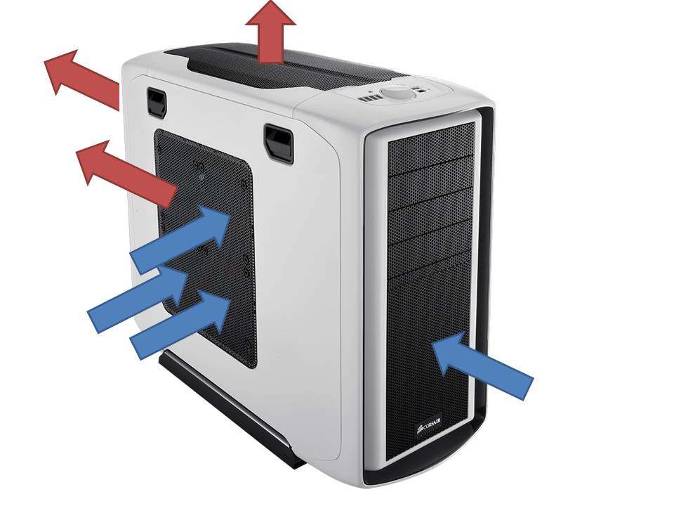

    Il case è un Corsair Graphite 600t White e il processore è un intel i7 2600k con ancora il dissipatore boxato, ho aggiunto da qualche settimana 4 ventole Corsair SP120 High performance (2 twin pack) messi in configurazione come da foto:

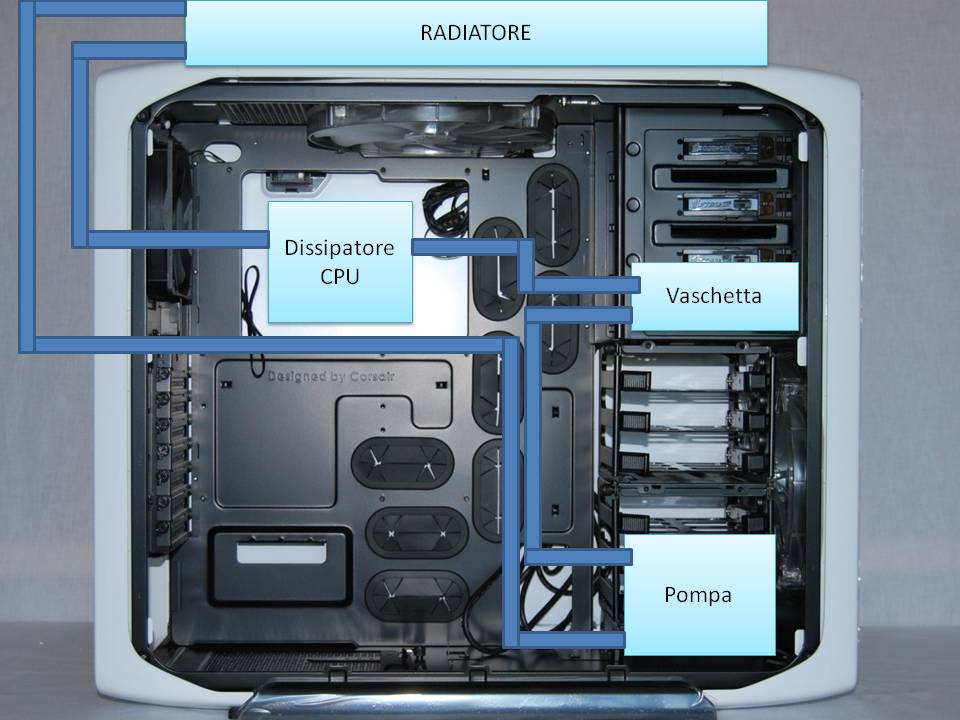

    [mod] Leggendo altre discussioni su questo forum pensavo di progettarlo in questo modo:
Nome:   prima progetto.jpg
Visite: 15869
Dimensione:   82.6 KB
    può andare bene? Avrei dei vantaggi nel mettere la vaschetta esterna al case ?

    la disposizione del circuito da te illustrata penso sia la piu ovvia, se puo andarti come consiglio, vendono delle vaschette dual-bay(ti occupa 2 bay da 5") che integrano la pompa(stile laing), viene fuori un bel lavoretto pulito secondo me (la ho cosi io infatti) e accorci il loop pure.
    come componenti posso consigliarti:
    pompa swiftech mcp 355 (o una laing equivalente)
    vaschetta xspc appunto dualbay dove puoi accoppiarci la pompa
    wb cpu ek supreme hf o aquacomputer Kryos hf o xt (non ricordo il migliore tra i 2)
    radiatore vedi se ti sta un 3ventola xspc (se trovi usato un feser è ancora meglio)
    6 raccordi a compressione (non i pneumatici, potrebbero darti rogne secondo me)

    Grazie mille, prendo nota dei componenti suggeriti, per ora sto trovando dei kit di raffreddamento completi, tipo EK Water Blocks EK-KIT H3O 240 LTX (179€) o ad alcuni visti sul sito di Ybris Cooling a cui aggiungere una vaschetta più grande (in questo momento punterei ad uno a singolo slot, anche se nel post http://www.nexthardware.com/forum/wa...ite-sword.html in cui ce ne è uno a cilindro che mi intriga anche se non mi convince come dimensione).
    Nella parte superiore del case c'è una ventola da 200 ma potrei rimuoverla per fare spazio ad un radiatore da 240, a tal proposito, guadagnerei qualche grado centrigrado spostando le ventole nella fiancata e posizionandolo sui lati del radiatore (2 in immissione in basso e 2 in estrazione in alto) ?

    se intendi a mo di panino si, sarebbe un ottima soluzione, optando per un 240 invece che un 360!
    i kit pronti suggeriti da ek, ybris ecc ecc a me personalmente non piacciono, preferisco di gran lunga scegliermi il migilor prodotto per performance e integrazione (miglior wb, miglior radiatore, migliori ventole ecc ecc)
    ti suggerivo la vaschetta con il supporto alla pompa perche a me personalmente piacciono le cose semplici, pulite e efficaci soprattutto! se te hai altre idee di integrazione ovviamente prendi la vaschetta che piu ti aggrada. le dimensioni di per se non contano moltissimo (in parole povere non ti serve un secchio per tenere l'acqua)
    spero di esserti stato d'aiuto!

    Non ho esperienza al riguardo, ma avere una vaschetta integrata alla pompa non comporta maggiori difficoltà nella manutenzione?
    Quando tutti i componenti saranno collegati come avviene l'avvio dell'impianto?
    addicted
    Jan 2011
    1,973
    Originariamente inviato da Bernabei Giovanni
    Si grazie lo sei molto.
    assolutamente no, la pompa è la stessa che prenderesti per tenerla separata dalla vaschetta. praticamente se vedi come è fatta una laing, ha una cosa chiamata "top" che sarebbero i 2 fori dove vanno innestati i tubi in entrata e in uscita, praticamente la vaschetta dual bay che ti dicevo, ha questo "top" incavato sul fondo.
    è piu semplice da fare che spiegare insomma, non cambia nulla in termini di manutenzione.
    per avviare l'impianto dipende molto dalla disposizione dei componenti (radiatore sopprattutto), la linea generale è riempire la vaschetta, avviarla finche non si svuota (si svuota perche l'acqua entra in circolo nell'impianto ovviamente) poi rabboccarla e cosi via. la cosa migliore sarebbe avere il radiatore a un livello inferiore della vaschetta, cosi per una legge tanto semplice quanto naturale, l'aria tendendo ad andare verso l'alto (verso la vaschetta in questo caso, se posizionata piu su del radiaotre) si spurga velocemente dall'impianto.
