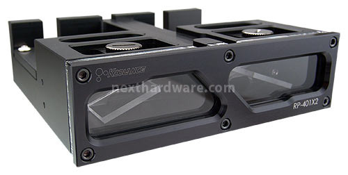

    Predefinito Nuova vaschetta single bay con doppia pompa da Koolance.
    Koolance, sulla scia della vaschetta RP-402X2, ha messo in listino una versione single bay denominata RP-401X2 .

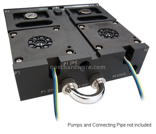

    La nuova reservoir è ovviamente più compatta e permette di montare una o due pompe Koolance PMP-400, quindi una Laing della serie DDC a cui però bisogna tagliare i "piedini" di appoggio per poter essere montata.

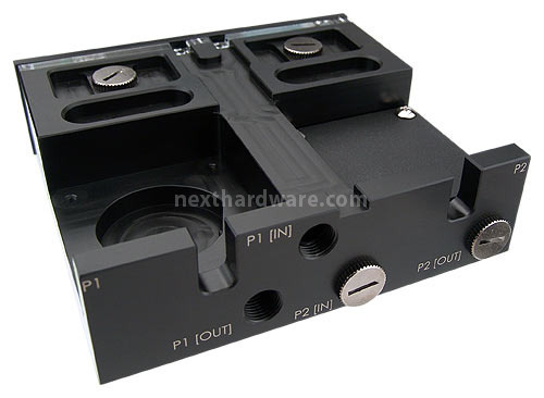

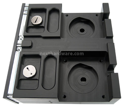

    Le pompe possono essere usate in parallelo o in serie e la vaschetta interna può essere divisa in due distinti parti o rimanere comunicanti grazie ad una placca alla base, che copre due tappi che, a loro volta, chiudono all'occorrenza i due comparti.
    La vaschetta misura 14.8 (W) x 13.6 (L) x 4.2 cm (H) e contiene circa 80 ml di liquido per un peso di circa 800g.
    Il prezzo è di € 69.00 circa.
