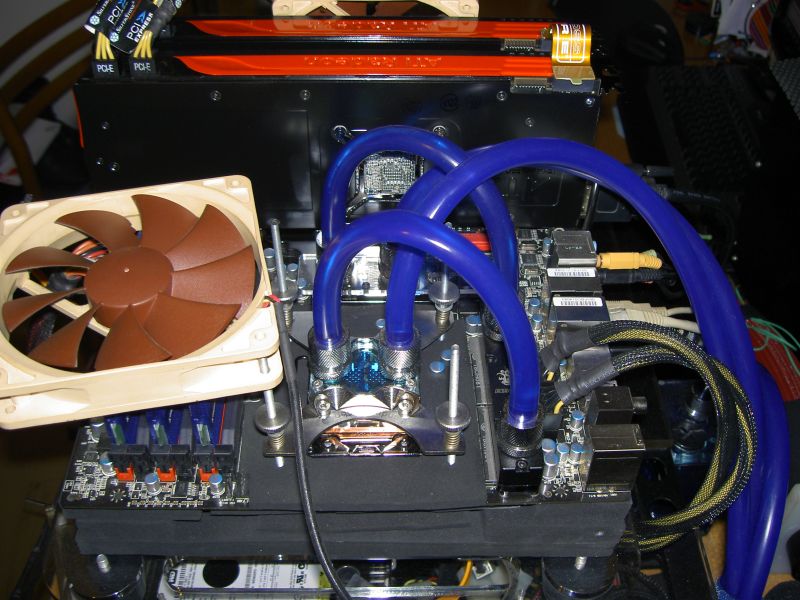

    Io ho usato per un pò di tempo i tubi Feser Uv ( color blu) ma comunque sempre acqua senza additivi colorati in tutti i mieie impianti, tralascaidno il minimo effetto UV dei tubi (praticamente nullo) per come la penso io è decisamente meglio usare tubi colorati al posto di additivi/coloranti dentro l'acqua dell'impianto dato che, anche il migliore degli additivi, al lungo andare tende alla formazione di macroimpurità ( residui) nell'impianto stesso e quindi diciamo che ha bisogno di una manutenzione più frequente ( non giornaliera ma più frequente si ) e comunque evitando gli additivi si ha una maggiore sicurezza di non conducibilità elettrica, anche se ci sono additivi eccellenti sotto questo punto di vista.
    I tubi colorati ( se scuri specialmente) dovrebbero dare anche una maggiore protezione dalla luce solare ( mi dirai che nel case chiuso è ininfluente ma pensa ad un banchetto tutto aperto...) che nella formazione di residui organici è una delle cause princiali anche se si usano regolarmente citrsil/antialghe e tutti gli additivi che vuoi...

    per il discorso delle tubazioni colorate posso dirti che io le utilizzo da un bel pò, ne ho in casa di blu, di verdi e di nere
    bene o male arriveranno ad un 6-8 mesi di vita poi lo vedi ad occhio nudo che sono da cambiare.
