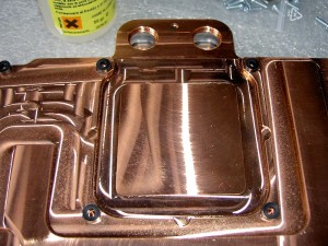

    L'estate ormai è alle porte e con l'arrivo del primo caldo mi sono deciso a rinfrescare anche la vga... mi sono preso un bel wb EK
    La qualità costruttiva come sempre è al top, il wb ha un peso di 1350 grammi ed ogni cosa è rifinita nel modo migliore.
    Nella parte in plexy del waterblock sono stati previsti anche due fori per un eventuale montaggio di una luce led (non fornita)
    Nel bundle oltre alle istruzioni per il montaggio troveremo tutto il necessario per svolgere l'operazione (manca solo la pasta termica)

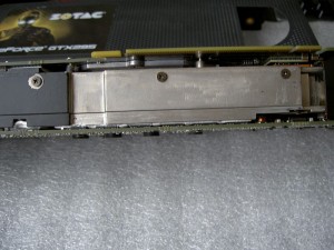

    Iniziamo con il togliere le 6 viti a croce che fissano la copertura... lavori mode on
    Per togliere la mascherina invece bisogna svitare i dadi esagonali da 3/16 e le due viti sul frontale e con il cacciavite allentiamo anche le due viti sul pcb
    PS se ci aiutiamo a tenere raccolte le vitine con una calamita è una buona cosa e saremo sicuri di non seminarle tutto attorno..
    Andiamo avanti.. dopo aver tolto la mascherina si gira la vga su di un fianco e si svitano tutte le viti che mantengono il pcb e si sgancia il connettore della ventola
    a questo punto con delicatezza possiamo provare e vedere se viene... mi raccomando.. non bisogna MAI forzare.. nel caso la pasta temica si sia incollata aiutiamoci con un phon per capelli e riscaldiamo un pò, senza esagerare, la zona di contatto
    La situazione ora dovrebbe essere più o meno questa..
    con un pò di attenzione sganciamo il connettore per lo SLI...
    e dopo avero smontato entrambi i PCB dedichiamoci alla pulizia dell'hardware
    Tutte le vitine che non ci servono le possiamo puntare sul dissi stock.... mettiamocele.. ci mette un attimo poi quando sarà ora saremo sicuri di ritrovarle..
