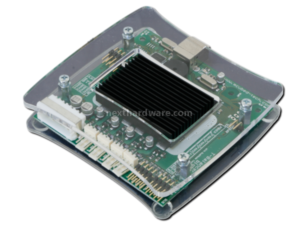

    Predefinito Da Mcubed un prodotto dedicato alla completa gestione delle ventole del proprio pc. E non solo....
    Dopo aver analizzato l' Aquaero di Aquacomputer andiamo oggi a recensire un prodotto con caratteristiche simili, eccezion fatta per il display.
    Il T-Balancer bigNG di Mcubed si occupa della completa gestione delle ventole del proprio pc con la possibilità di monitorare diversi sensori di temperatura; il tutto tramite un comodo software.
