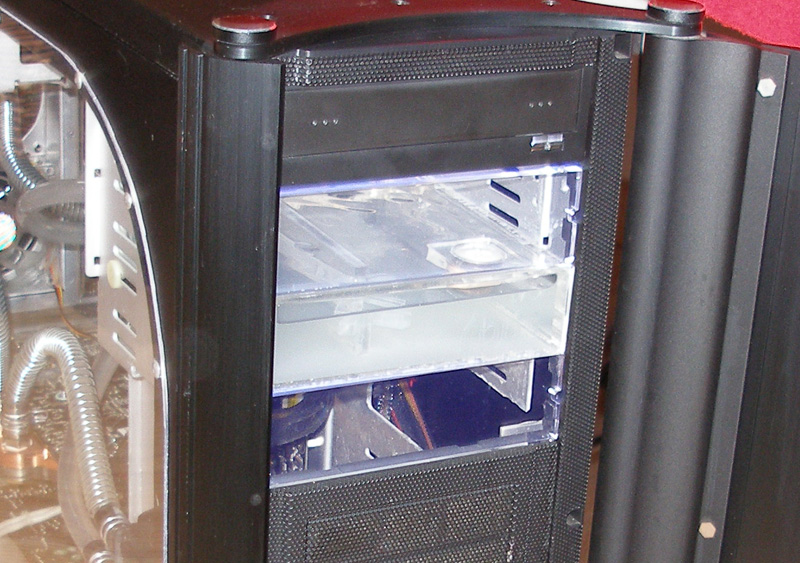

    Ciao a tutti, ultimamente nonostante i cambi frequenti del liquido nel circuito, noto che la vashetta ybris Visual bay, sembra essere opacizzata forse alghe?
    cosa mi consigliate di fare per pulirla e che liquido buono posso mettere nel circuito per mantenerlo limpido?

    hai messo qualche additivo nell'acqua?

    addittivo ho w-a3 anti alghe anti corrosivo

    l'acqua usata è distillata?

    si ho messe la distillata e ho anche pvt

    Il radiatore era perfettamente pulito?

    ha 2 mesi solamente ed è doppia ventola da 120 in rame

    si... ma prima di installarlo... l'hai pulito con l'acqua corrente per 5-6 minuti?

    no...come posso rimediare?

    smonti il tutto... lavi il rad con il viakal e poi con acqua corrente
    il viakal lo devi far agire 5-6 minuti... e poi sciacqui abbondantemente...
    lo stesso vale per il wb...
    per la vaschetta usa sapone...
