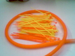

    Originariamente inviato da YANEZ84
    Ragazzi ora mi perde un goccia precisa dal tubo cosa dovrei fare ho stretto perfettamente il raccordo, avevo pensato di metterci una goccia di slicone attoprno che ne dite?????
    nah...
    meglio ritagliare il tubo... e poi rimettere la fascetta...
    meglio quelle di plastica...
    ciao Lore

    Originariamente inviato da permaloso
    ho visto in qualche impianto che qualcuno usa delle"clip" chi ne sà qualcosa?
    hanno lo stesso funzionamento delle fascette tradizionali solo che per stringerle nn hai bisogno di tirarle
    nel dubbio si possono usare anche quelle metalliche...basta avere accortenza nello stringere (nn stringere troppo insomma) e mettere, sulla parte a contatto con il tubo, un paio di stati di nastro isolante o uno solo di nastro gommato (nn quello carta però) in modo da evitare che il metallo della fascetta sia a contatto diretto con il tubo
    /warez

    Ma perchè rischiare?
    Niente fascette metalliche....non c'è nessun pro ad usarle....sono pericolose per i tubi ed esteticamente un abominio.....
    Se uno vuol proprio stare tranquillo mette due fascette in plastica ben strinte su ogni raccordo e non si sbaglia....
    Le clip si trovano anche all'Obi o al Brico.... E' un accessorio per irrigazione da giardino....le produce la marca Claber....
    Guarda qua:
    Li chiamano anelli stringitubo....

    grande per il consiglio ma io le avevo viste in metallo in forma particolare fatte probabilmente con filo di acciaio armonico

    Cmq secondo me c'e' qualcosa di piu?! hai provato a misurare con un calibro l'interno dei tubi? non e' che per caso hai preso quelli da 14 interno?... io con i 12,5 non ho nessun problema... mi sembra veramente strano che tu ne abbia cosi' tanti! E' la prima volta che sento sta problematica.

    comunque ragazzi fascette metalicche montate nei raccordi e nessuna perdita o tubo tagliato il trucco sta a saperele mettere .ora il mio sitema va a meraviglia piu tardi postero le foto

    Certo che si puo usarle....basta un po accortezza nel montaggio....
    Quello che voglio dire io è semplice xò....
    Perchè uno deve andare a complicarsi la vita con quelle metalliche quando quelle in plastica sono:
    piu carine
    meno rischiose
    meno costose
    E fanno lo stesso lavoro delle altre....
