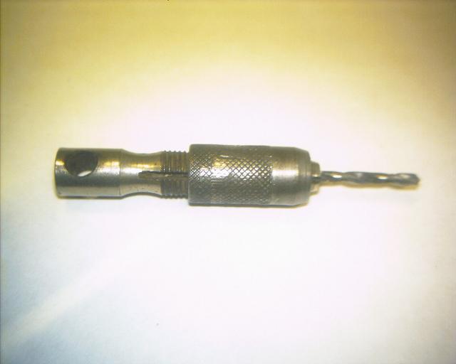

    Mandrino con punta da 3 mm

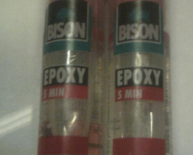

    Collante EPOSSIDICO (bicomponente)

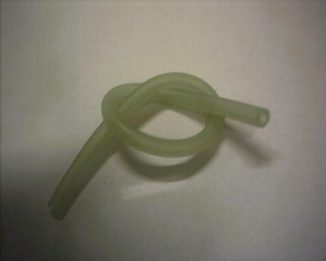

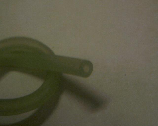

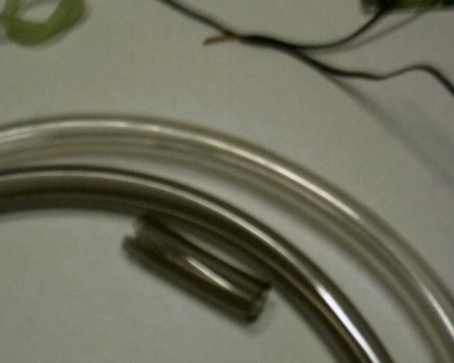

    Tubicino BENZINA in Silicone per AUTOMODELLI RC

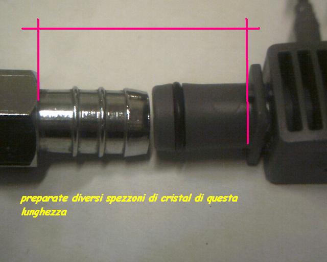

    Spezzoni di Cristal

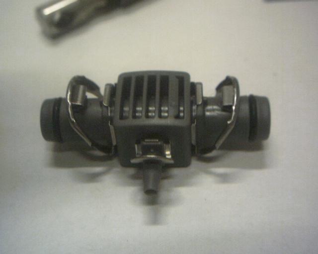

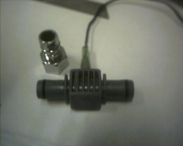

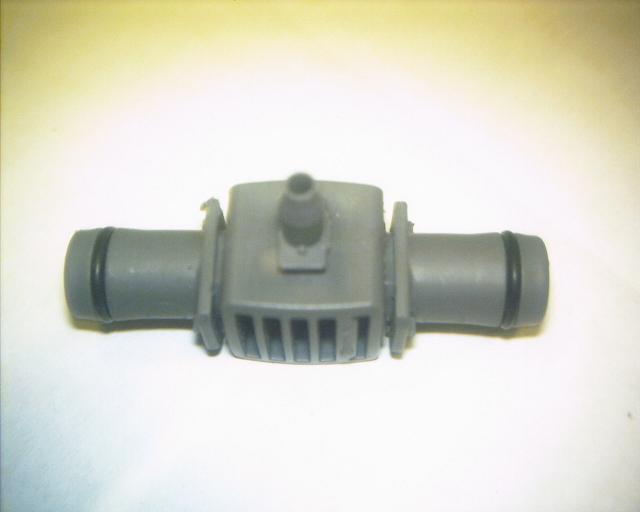

    e adesso andiamo a vedere da molto vicino l'oggetto del "desiderio"

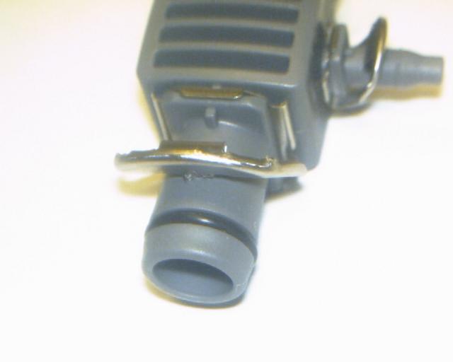

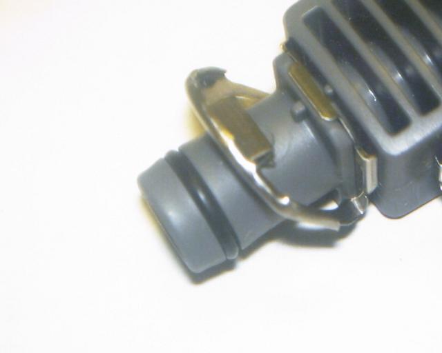

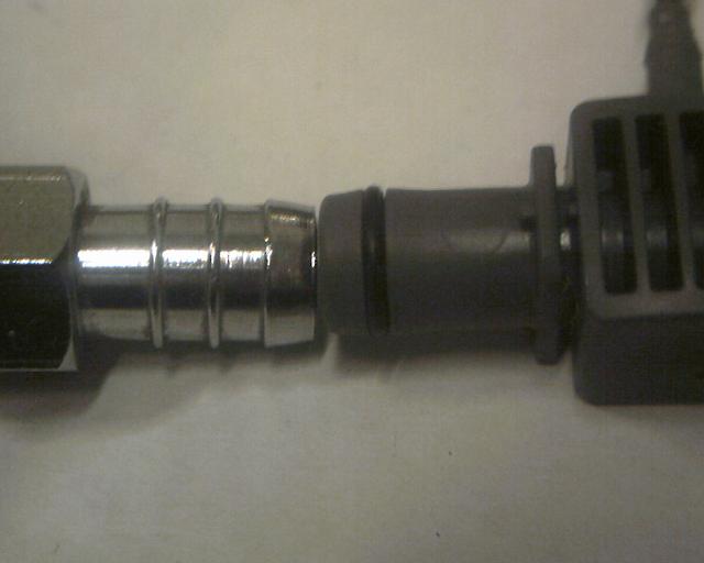

    trovate presso un negozio che tratta prevalentemente articoli da giardinaggio, sono delle T in plastica grigia dal diametro esterno di 12 mm e interno 10 mm, mentre una derivazione è molto piccola appena 3 mm............ideale per le sondine
    ecco una carrellata fotografica delle T per microirrigazione:

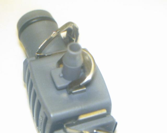

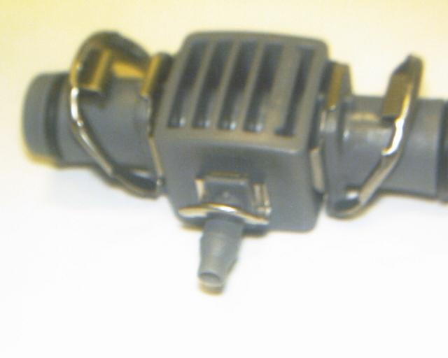

    possiamo notare che le T hanno un o-ring di tenuta, dovre andremo ad inserire il tubo da 12 mm e dei particolari ganci, che permettono al tubo, in presenza di alte pressioni di non uscire

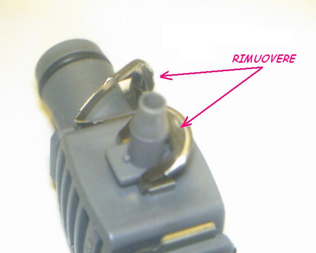

    questi ultimi con l'aiuto di n cacciavite verranno rimossi dalle T facendo attenzione a:
    1° non rovinare le T
    2° non dasse na cacciavitata su na mano
    adesso vediamo un particolare del foro dove inseriremo le sondine,

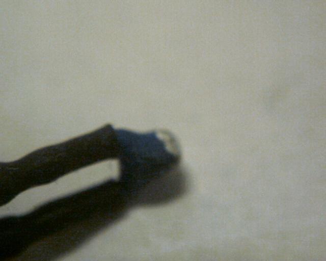

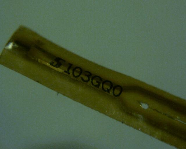

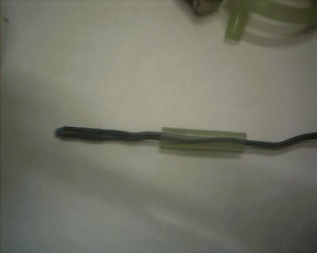

    iniziamo con il dire che le sondine che possiamo utilizzare sono di due tipi, che tutti conosciamo molto bene, e sono queste:
    next step coming soon

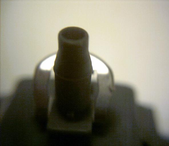

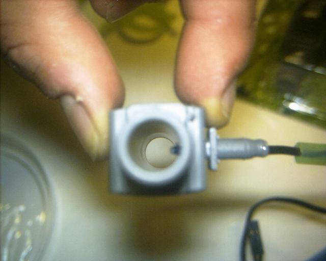

    tolte le clip fermatubo ci troveremo la T come in foto

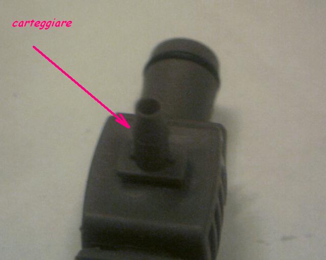

    cominciamo con carteggiare la parte esterna del tubicino dove andra la sonda

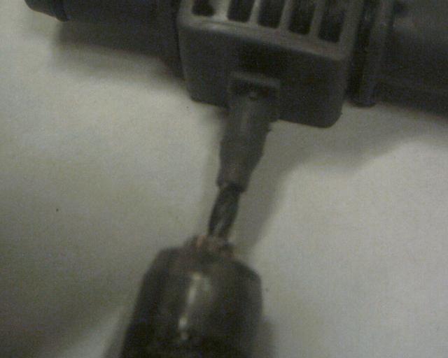

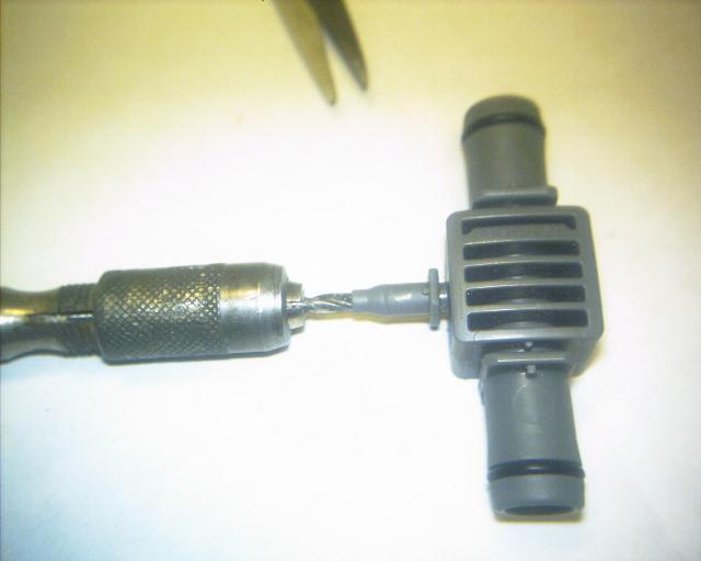

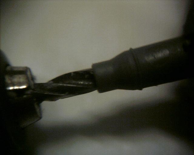

    allarghiamo leggermente con la punta da 3 mm il foro fino alla fine, in modo che la sonda (che proveremo a secco per vedere se entra) , cercando di non lasciare bave e ralle di plastica che staccandosi, vadano in giro per la vaschetta,

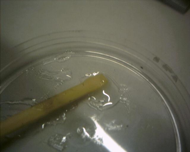

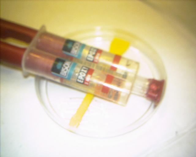

    dopo aver provato la sondina a secco per vedere se entra tutta, prepariamo un piccolo quantitativo di bicomponente, e mentre comincia a reaggire prendiamo il tubicino al silicone,
    questo materiale si reperisce facilmente nei negozi di modellismo radiocomandato, infatti serve a collegare il motore a scoppio al serbatoio e alla presa di pressione sulla marmitta
    tagliamone un pezzetto lungo leggermente di + dello spinotto della t, e inseriamo la sondina facendola passare completamente nel tubicino
    come nella foto

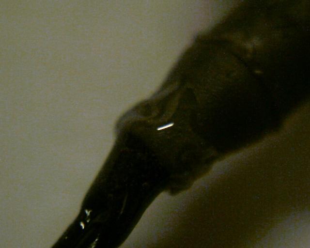

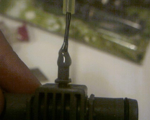

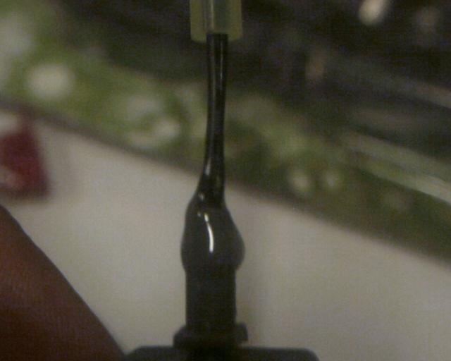

    adesso prendiamo una piccola quantità di colla aiutandoci con un cacciavite piatto o altro e, stando attenti a non sporkare la sonda, resiniamo i capi del filo, che a contatto con l'acqua potrebbere creare problemi, cerchiamo di abbondare, servira anche a riempire bene di resina il tubicino, evitando cosi delle perdite, una volta messa la T in pressione

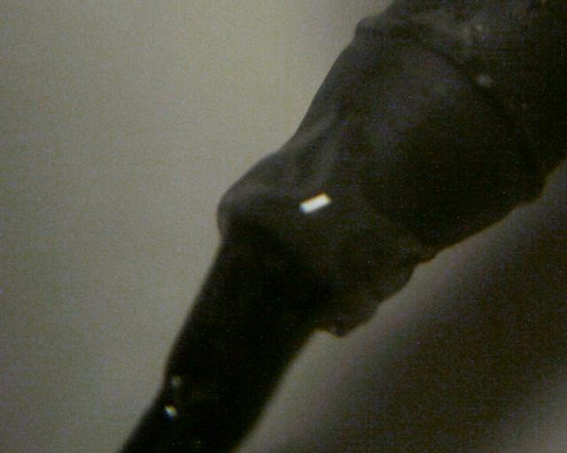

    adesso con decisione infiliamo la sondina nel tubicino, e cerchiamo di roteare, in modo che la resina riempia il tubicino della T

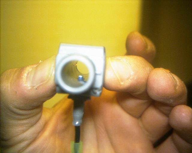

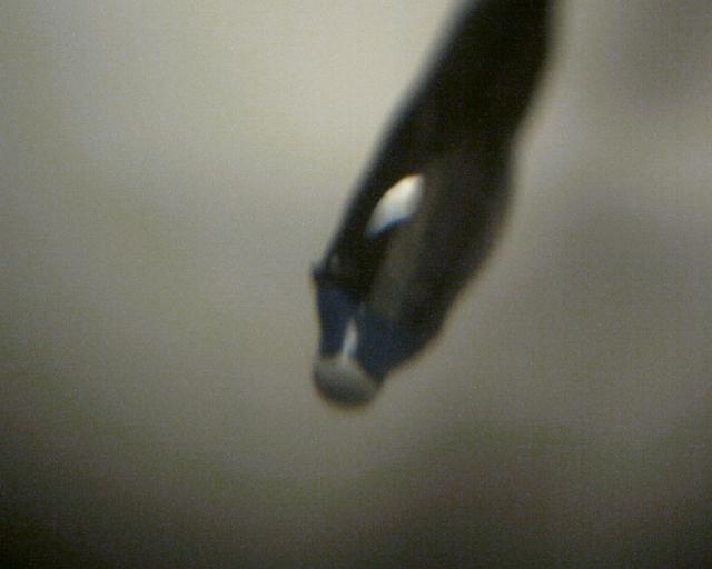

    altra cosa, e questa molto + importante , è che la sondina deve spuntare dal foro del tubicino dentro la T, come nelle foto che seguono, questo passaggio è molto importante, per avere delle rilevazioni di temperatura migliore
    controllato se tutto è ok, mettiamo altra resina alla fine del tubicino della t e lasciamo riposare, fino a che la resina non finisca la reazione, siamo su tempi di circa 40 minuti circa

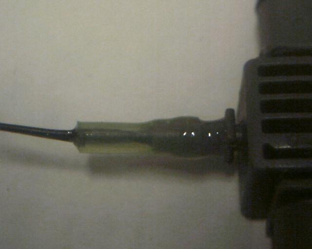

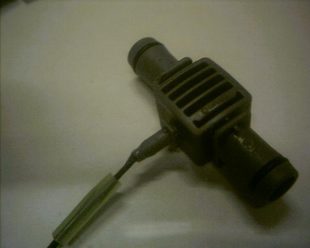

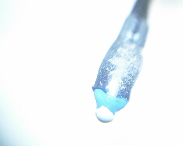

    ed eccoci all'ultimo step sonda incollata perfettamente, adesso tocca al tubicino in silicone

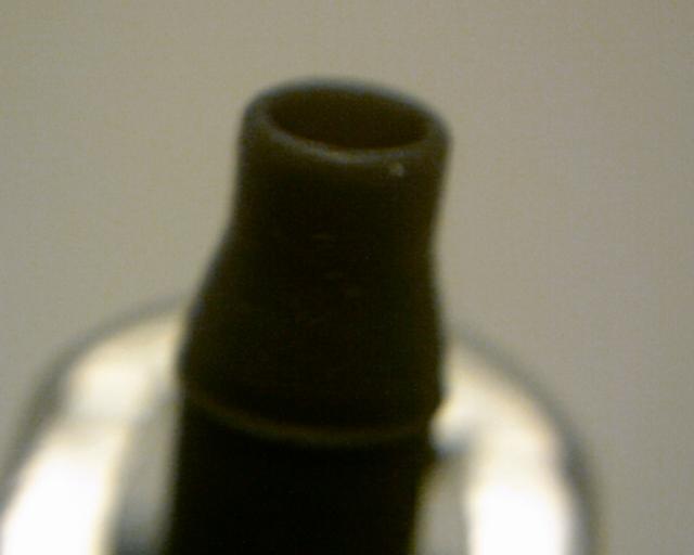

    mettiamo una quantità di colla epossidica sullo spinottino dove abbiamo alloggiato la sonda, cerchiamo di abbondare servirà ad essere più sicuri in caso di impianti a liquido integrati, dove è difficile rendersi conto di perdite
    adesso spingiamo il tubicino di silicone verso la T e facciamolo scivolare lungo lo spinotto che ospita la sondina, la colla che verra spinta verso la T , la faremo poi girare col dito tutto intorno al tubicino
    aspettiamo un pò di tempo, per dar modo alla resina di tirare ed ecco il lavoretto finito

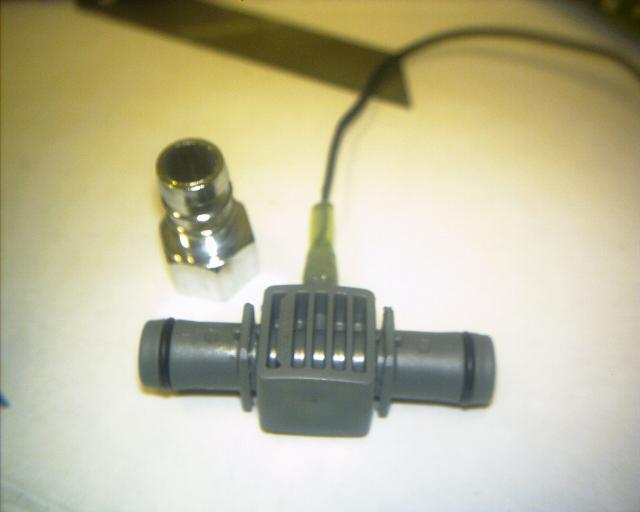

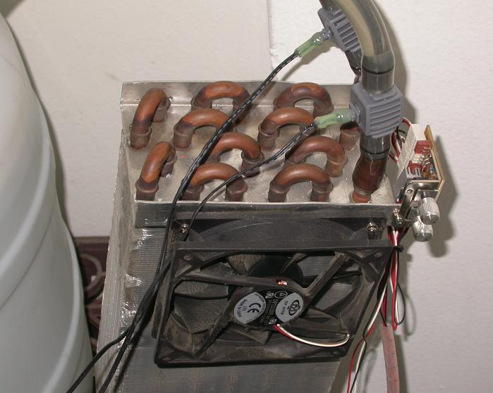

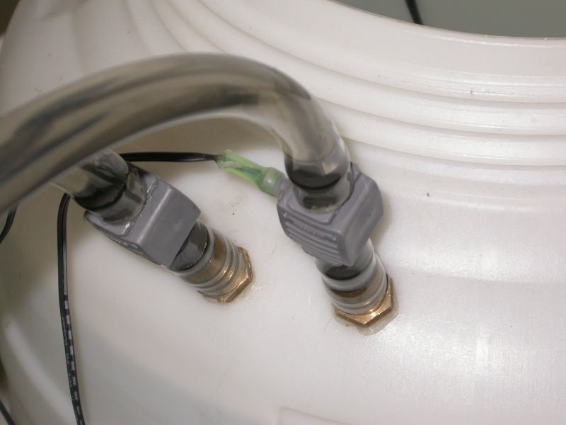

    mettiamo adesso una T testa testa con un raccordo, questo passaggio cmq è per il mio adeguamento all'impianto
    dobbiamo fare tanti pezzi di tubo della lunghezza indicata nella foto, serviranno per collegarle all'impianto, non è necessario cmq questo passaggio, potete inserirle doe volete nell'impianto

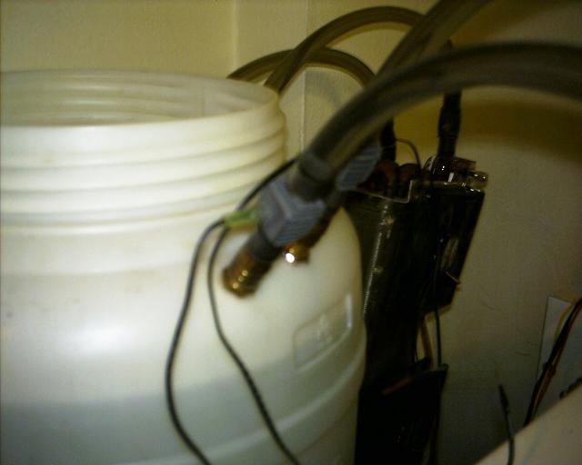

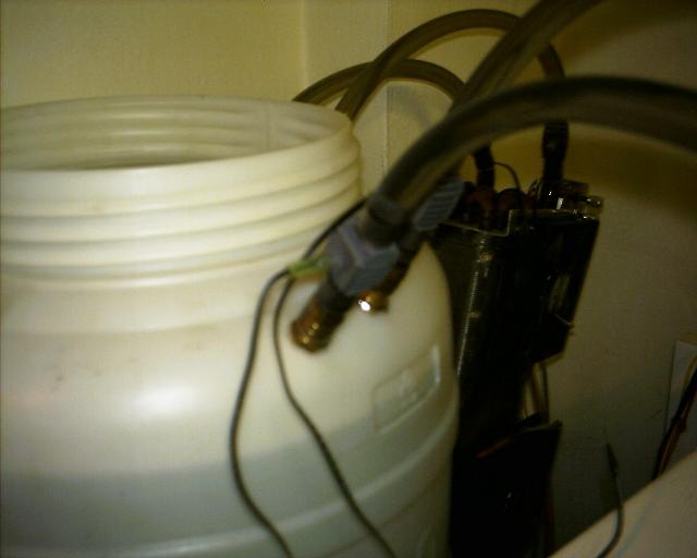

    io ho fatto in questo modo solamente perche, per comodità ho messo le T attaccate alla mia tanica e al radiatore come mostrato in foto

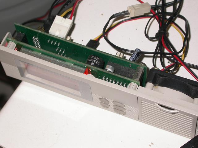

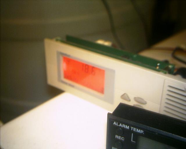

    ed ecco il digitdoc con la temperatura della sonda n° 1 che corrisponde all'acqua che arriva al WB
