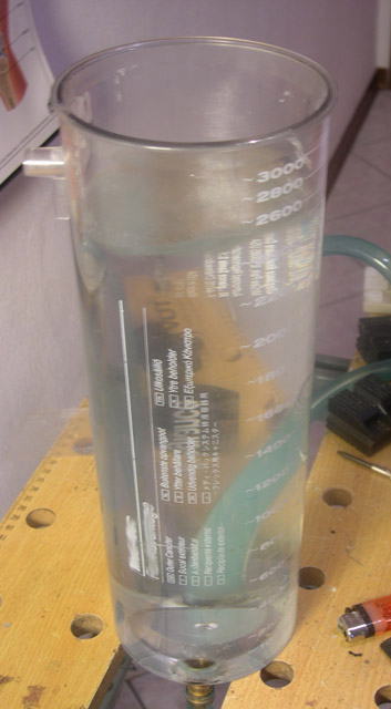

    Finalmente dopo aver buttato all'incirca 20 Eurozzi in vaschette non soddisfacenti ed incontinenti ...l'ho trovata..... e modificata.
    Ebbene sì ... finalmente ho costruito la vaschetta ideale giampa ...
    Manca solo il tappo per renderla stagna ...se sarà necessario
    giampa prepara i wb se vuoi, adesso non manca più niente
    Tenuta dei raccordi perfetta da 4 giorni (con tubi appena abboccati) con 2,4 litri ...possibilità di raggiungere i 3 Litri ....foto

    Eccola in tutta la sua magnificenza ......
    ... grande soddisfazione per l'incompiuta ..... divenuta compiuta ..... più di 4 mesi per trovare qualcosa di decente da poter usare ....
    ..2 Raccordi da 1/2 pollice con uscita da 11mm per non ostacolare la pompa in aspirazione ed in ritorno... con oring esterno / filettatura della parete della vasca / silicone interno per scongiurare ogni possibile trafilamento.... ma non essendo soddisfatto durante l'avvitamento ho messo anche del sigillante anaerobico al P.T.F.E ... insomma ho speso ma ho avuto soddisfazione .... non perde .....e mi ci posso persino attaccare ai raccordi

    23,923
    bel lavoro davvero, tienila pronta per i test....
    che tappo pensi di usare ?

    In funzione .... non si nota bene ma guardate in superficie il movimento dell'acqua ...... vorticoso
    Ciao a tutti e alla prossima.
    Bhe non è difficle da fare era il minore dei mie problemi .... o il coperchio dei CD quelli che vendono in confezione da 50 per intenderci .... oppure un disco tagliato dal plexy 4 e/o 8mm sigillato con colla a caldo con piccolo tappo a vite per rabboccare l'acqua.... la vasca ha un bordo di 3mm in piano per permettere qualsiasi evoluzione stilistica
    Sono in trattativa per il tappo originale ...ma la vedo difficile...... igiene in primis

    non per fermare il tuo entusiasmo miky, ma ci siamo un pò allontanati dalla legge di stevino
    se metti il rientro sotto, la pressione dell'acqua impedirà un corretto flusso di rientro
    la pressione è maggiore in quel punto, meglio porre il rientro a pelo di acqua
    Stevino docet

    Mi ricordavo di un tizio che metteva i bastoni tra le ruote ...era Stevino allora .....
    Non preoccuparti ...dalle foto non si vede bene ma al lato del ritorno è collegato un tubo che porta l'acqua a più di metà altezza della vasca.... se lo porto al pelo dell'acqua lo zampillo esce e mi lavo

    tieni in considerazione anche la legge di Pascal sulla variazione di pressione dei fluidi
    ottimo allora sai a forsa di starti dietro, mi sento un pò "asphalt"
