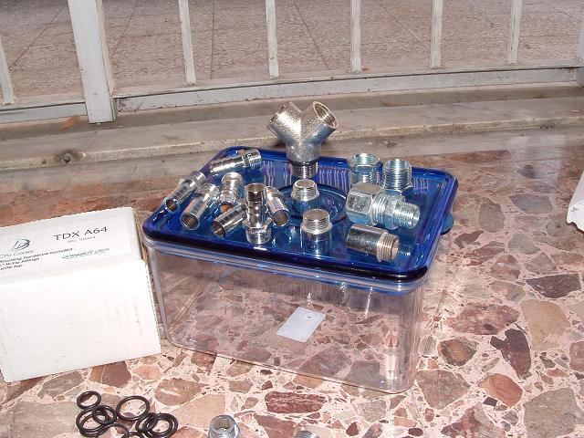

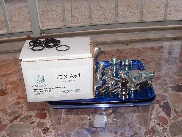

    come materiale di base ovvero per la vaschetta ho utilizzato un contenitore da 2 litri della gio style, serie Gio MAMA costo 4.50 €
    i raccordi sono tutti in acciaio da 10mm interni mentre la Y è da 1/2 M 1/2 F per essere avvitata direttamente sulla seltz L30 Hydror
    ecco alcune foto di insieme

    le vaschette della gio style presentano nel tappo di plexyglass spessore 3 mm , un labbro in silicone che permette di salvare "l'aroma" a noi salva il (Y) anche se conviene siliconare il tutto se messa dentro un case

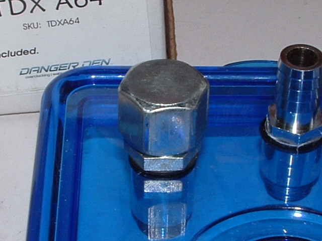

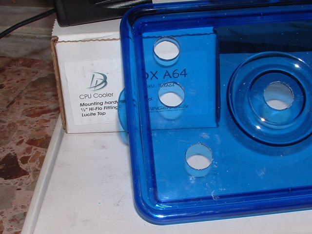

    dopo aver scelto la disposizione dei raccordi di rientro e della pompa, (io ho messo anche il tappo ) iniziamo a forare con una punta da 3 mm il tappo in plexy e continuiamo fino alla punta del 10 mm, dopo aver fatto questo con l'aiuto di una forbice da elettricista utilizzata come uno svasatore, iniziamo ad allargare in maniera regolare il foro, fono a che il raccordo non ci passi pelo pelo, quasi avvitandolo
    prendete un raccordo e dopo averlo impanato ( no come na cotoletta) sul plexy fatelo fuoriuscire di poco dal lato inferiore
    prendete un o-ring da 3/8 e mettetelo sulla filettatura del raccordo e impanate un codolo da 3/8 per trattenere il raccordo, attenzione quando stringete perche l'o-ring si può storcre o tranciare, compromettendo la tenuta

    e csi di seguito, io personalmente ho fatto 3 fori per raccordo da 3/8 e uno centrale per la Y da 1/2 pollice, per fare il tappo di riempimento ho usato una niplles ridotta da 1/2 M a 3/8 M come nelle foto

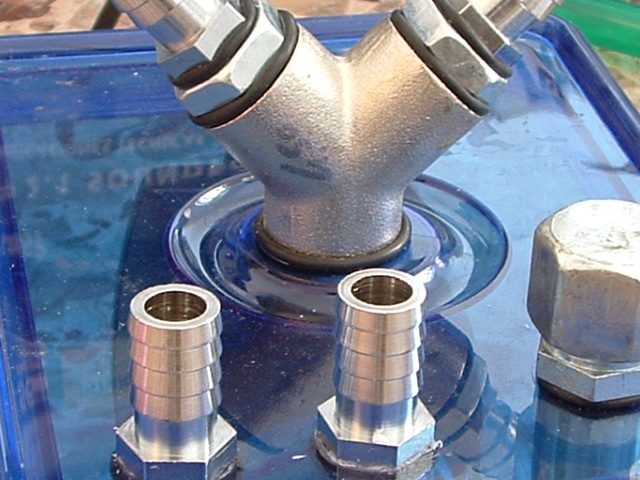

    cosa manca vediamo un pò, ha si la Y, stesso procedimento solo che qui l'O-Ring lo mettiamo sopra e sotto cosi siamo tranquilli con la pressione della pompa
    ma prima di far questo montiamo la mia Y, uso come quasi tutti sanno Y da 1/2 pollice con foro interno 15mm ridotte con una riduzione in acciaio da 1/2 M 3/8 F, questo mi permette di non usare il teflon , ma gli O-ring, che mi danno una tenuta perfetta basta solo stringere i raccordi e via

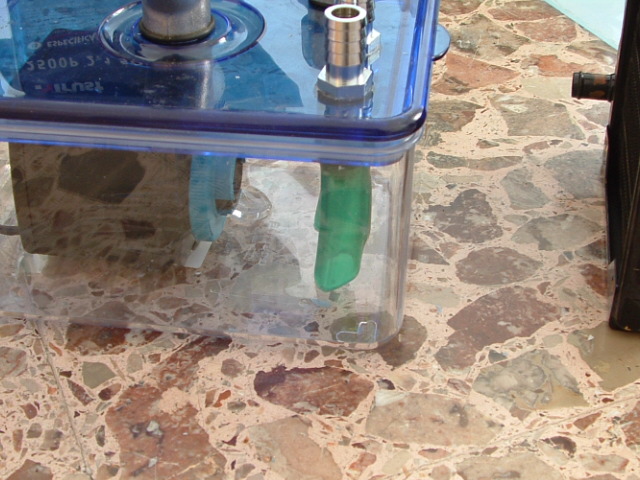

    sui codoli di rientro ho messo dei pezzi di tubo da 3 cm per non creare corrente davanti alla pompa la parte frontale della Hydror è modificata, conserva infatti solo la ghiera di chiusura, le alette le ho segate via
    non ho ritenuto opportuno siliconarla in quanto verra ospitata su una base di plexy che terra anche il radiatore e verra poggiata su un tavolo, ho solo creato un passaggio per il filo asportando una porzione della ghiera di chiusura
