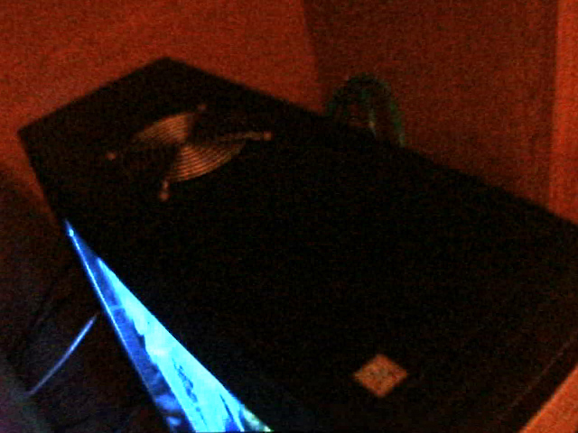

    Io sono maniaco dell'ordine quindi nn mi piace vedere vaschette fascettate o simili......quello che è.Ti faccio un esempio : nel mio primo impianto a liquido che sto usando attualmente, il radiatore l'ho installato nella parte superiore del case, ho bucato il tetto le ho messo la sua bella griglietta con ventola.....e non da fastidio a nulla ed il lavoro e venuto pulitissimo....ogni cassetto slot............e usato per il suo scopo............e dentro il picci non ho messo nessuna vaschetta per questioni di manutenzione o altri imprevisti....................purtroppo sul tetto nn posso metter piu nulla , perche mi picchierebbe contro i dvd.......e via dicendo......e poi in qualsiasi caso anche se dovessi riuscire a trovare una sistemazione all'interno del case per rad o qualcosa d'altro, sono piu propenso per mettere il todo all'esterno.
    scusa la qualità ma per ora non posso fare meglio la digitale e ancora morta....poco tempo per farla sistemare.....

    anche io sono un maniaco dell' ordine
    pero devo dire che i sistemi commerciali per quanto carini e puliti esteticamente ancora pagano il dazio ai sistemi "artigianali" piu raffinati....
    in sostanza per me ti conviene prendere qualcosa NON di commerciale e poi spremerti un po le meningi per farlo diventare un lavoro ben fatto.....dopotutto il divertimento e' anche li
