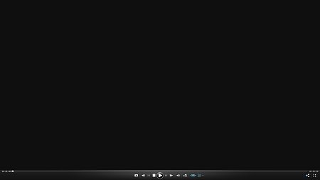

    Salve Ragazzi...mi sono appena iscritto in questo forum perchè ho da poco acquistato una tv samsung UE40ES8000 e sto riscontrando un problema che persiste in zone differenti anche dopo la sostituzione del pannello da parte del centro assistenza samsung situato nella mia città. Ho cercato informazioni su Internet riguardanti questo problema ma niente da fare: sostanzialmente mi sono reso conto che quando ci sono immagini o scene riprodotte a qualsiasi risoluzione da qualsiasi fonte esterna...quando vi sono colori che tendono al grigio o quasi nero soprattutto durante le scene in movimento si intravedono delle strisce orizzontali alti circa 5 cm...e sono 3. In che senso si intravedono? Mi spiego meglio...per il momento non posto alcuna immagine relativa al problema perchè non so come farla senza il disturbo procurato dalla fotocamera del cellulare. Ho provato, collegando il pc alla tv...a stampare un fotogramma in cui si vedeva uno sfondo grigio quasi nero ( dove la retroilluminazione della tv non si spegne per l'assoluto nero ) e ho notato un difetto proprio nella retroilluminazione: noto queste 3 strisce leggermente meno illuminate del resto del pannello. Nelle scene luminose dove i colori sono sgargianti non si notano per niente...ma quando i colori sono meno vivi e tendono al grigio, al giallo scuro o ad altri colori simili i bordi di queste strisce si intravedono. Dalla mia descrizione spero avrete capito che non si tratta di clouding ( quello è normale, anche se in questo tv arriva pure al centro dello schermo, ma vabbè ) Onestamente dopo avere speso 1500 euro e avere aspettato 2 settimane per l'assistenza...vorrei capire se questo è un difetto che sta in tutti i tv ES8000 o se sono io ad essere sfortunato ( dopo avermi fatto cambiare il pannello le strisce si presentano ancora ma stavolta sulla metà inferiore dello schermo...ed è per questo che tendo a credere che entrambi i pannelli abbiamo un piccolo difetto ). Clicca sull'immagine per ingrandirla
Nome:   Tv.jpg
Visite: 7313
Dimensione:   14.0 KB
ID: 11724 Se avete il mio stesso tv provate a visualizzare quest'immagine a schermo intero e fatemi sapere se notate anche voi qualcosa di strano.
